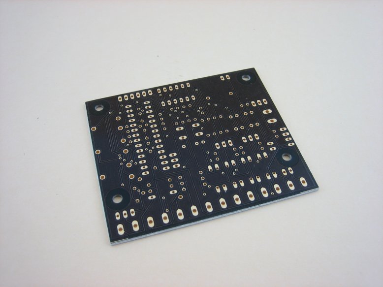

    Ein Freund hatte mich um eine kleine Steuerung gebeten, mit der er einen Fotoblitz über ein Event auslösen kann.
    Die Schaltung funktioniert derzeit noch lediglich über ein Geräusch, geplant ist aber auch noch eine Auslösung per Lichtveränderung, Lichtschranke, Infrarotfernbedienung und evtl. auch über einen PIR-Melder.
    Relevante Parameter wie Empfindlichkeit und Zeitverzögerung können einfach per Menü/Display eingestellt werden :
    Verbaut ist ein Atmega8, Mikrofonverstärker, LC-Display, Buzzer, Batterie.

    ...der Blitz wird durch einen Optotriac "gezündet", die Kamera hingegen (Auslöser/Focus) durch normale Optokoppler angesteuert. Da die Schaltung "steht" kann auch noch problemlos eine Intervallauslösung einprogrammieren, für Zeitrafferaufnahmen.

    ...Transistoren würden natürlich auch gehen, nur kosten Optokoppler nicht wirklich viel mehr, geben mir aber eine viel grössere Sicherheit, wenn mal die Schaltung einen Defekt oder so hätte.

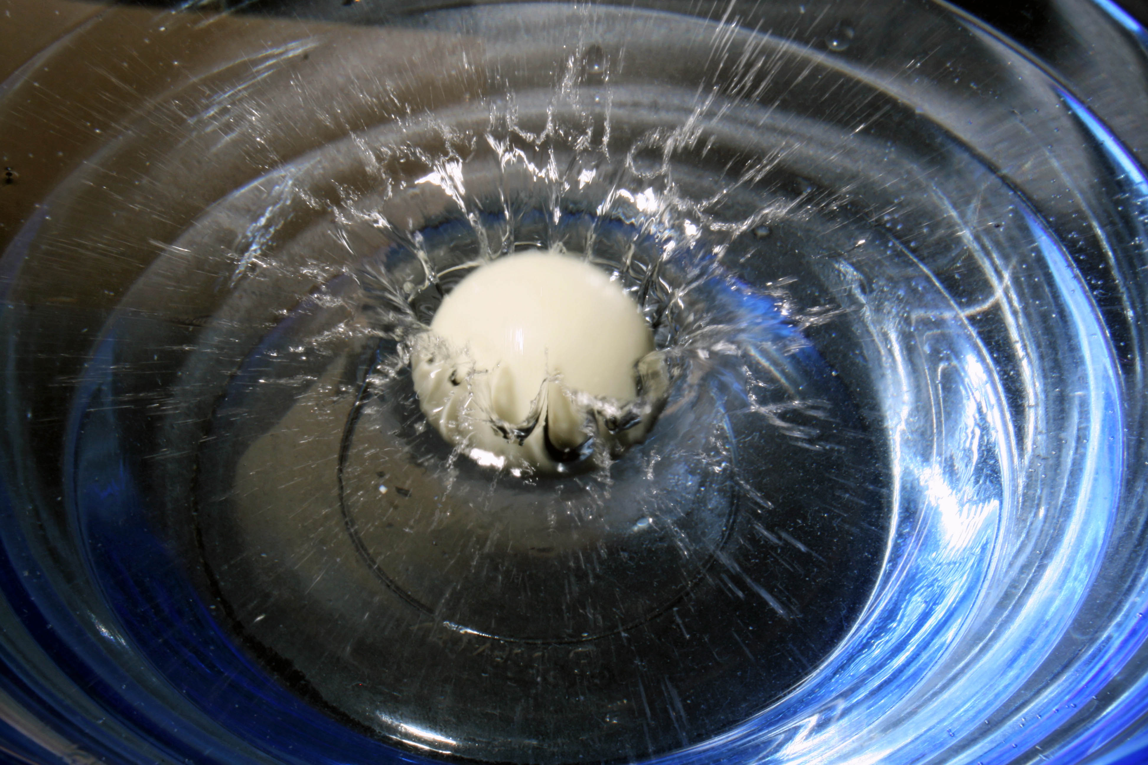

    ...nur mal ein kurzes Zwischenergebnis - für solche Aufnahmen baue ich die Steuerung :
    (wird jeweils ausgelöst durch den Lärm des untersten Bonbon)
    Jetzt heisst es experimentieren mit Schärfe, Verzögerungszeiten, Verschlußzeiten, Blitzleistung, usw.

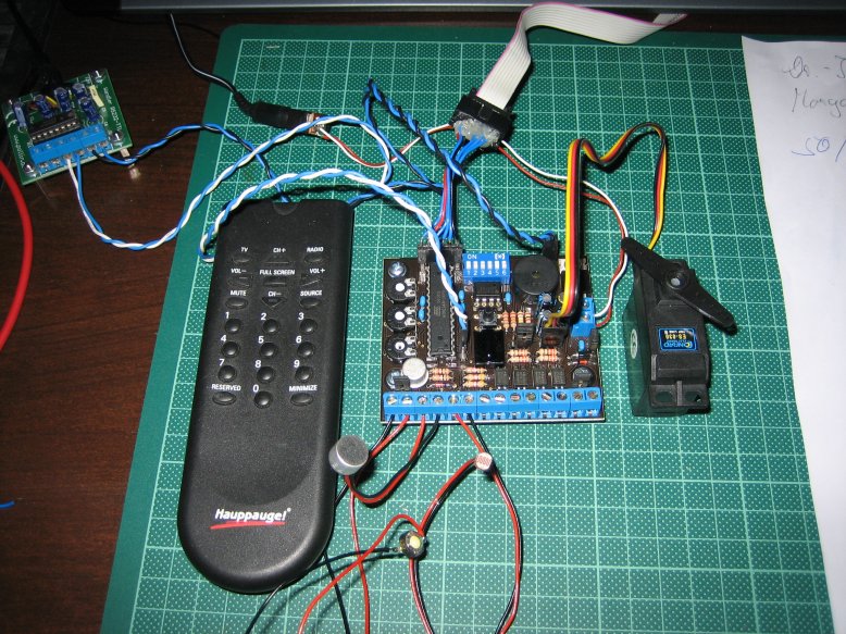

    ...so langsam wird`s :
    (man beachte die Lage der Zange/Entlötpumpe) Bild
