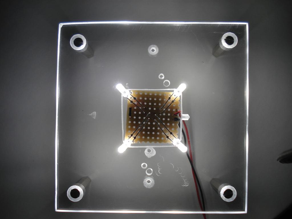

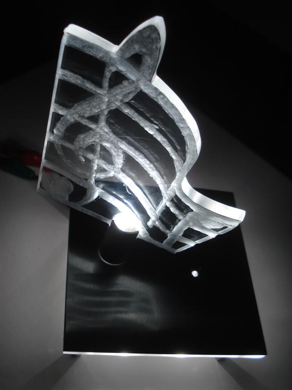

    Hallo liebes Forum,
    ich habe jetzt mit viel Elan angefangen an einem Geburtstaggeschenk zu basteln, dabei säge ich mit einer Laubsäge Plexiglas zurecht.
    Ich möchte jetzt die gesägten Kanten wieder glatt bzw transparent bekommen.
    Könnt ihr mir empfehlen wie ich das am geschicktesten hinbekomme?
    Ich habe es jetzt als letzten Schritt mit 600er Körnung nass geschliffen, damit ist es schon ziemlich gut, allerdings noch nicht wirklich transparent.
    Habt ihr einen Tipp für mich?
    Anbei ein Bild der Arbeit.
    Danke für eure Mühe!

    Hallo jcrypter,
    Ich würde eine einfache Plastikpolitur nehmen.
    Hier nen Link:
    http://www.wackchem.com/a1-nano-krat...er-polish.html
    Damit müsste es gehn.
    PS:
    Sieht echt gut aus!!

    Es giebt noch eine Möglichkeit:
    1.: Die Kanten mit feinem Schleifpapier verschleifen
    2.: Mit Bunzenbrener, gasbrener usw. mit blauer Flamme die gesägten Kanten anschmelzen
    Das funktioniert man darf aber nur mit gefühl an die sache herangehen weil dir sonst zufiel schmilzt und die Kanten dan zu laufen beginnen.
    Gruß Michael

    Man kann die Kante auch mit einer Klinge abziehen.
    Also die Klinge so halten, das ein feiner Span abgezogen wird.
    Abziehen bedeutet hier die Klinge steht nicht in Richtung der Bewegung sondern wird sozusagen hinterher gezogen. Muss man ausprobieren, das hat man schnell raus.
    das wird schön rechtwinklig, so man die Klinge einigermaßen gerade hält.
    Danach hat man eine glasklare Fläche.

    Zitat Zitat von Jaecko
    ... Alternative wäre ne Tube Displaypolitur ...
    Ich hatte solche Politurarbeiten erfolgreich mit Sidol gemacht. Einen weichen Lappen - meist mehrfach genommen - auf ebene Fläche legen, Poliermilch reichlich auftragen und mit leichtem Druck polieren, polieren polieren. Gelohnt hatte sich immer ein nasser Vorschliff mit 240er, 600er und 1000er Korn.

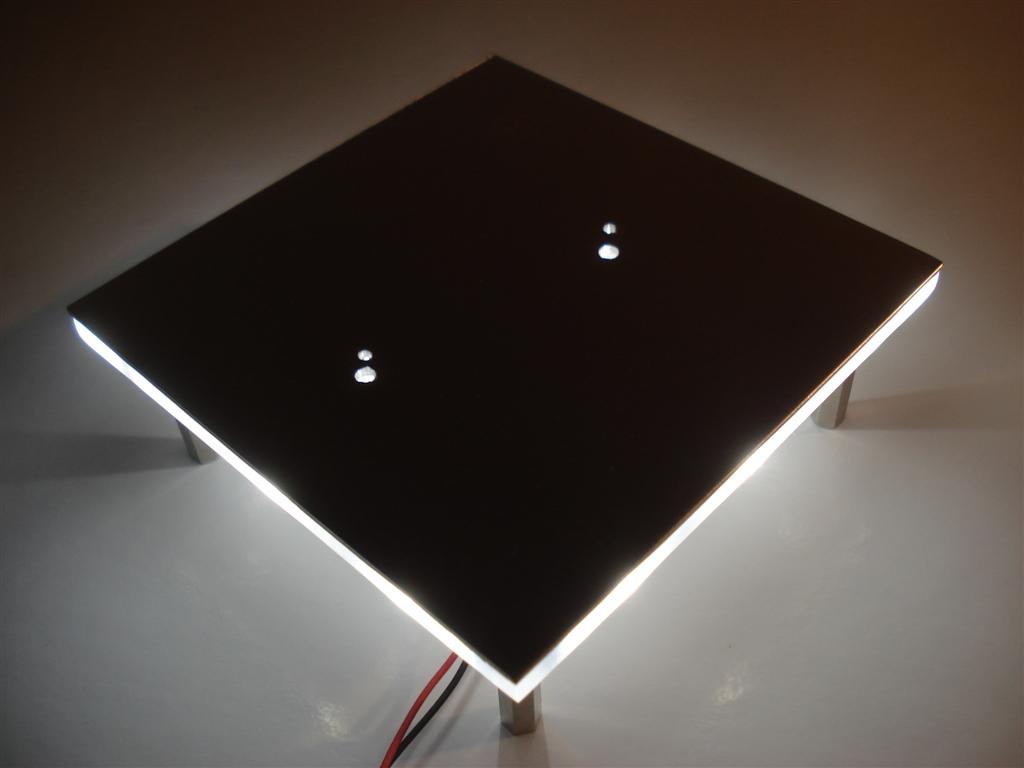

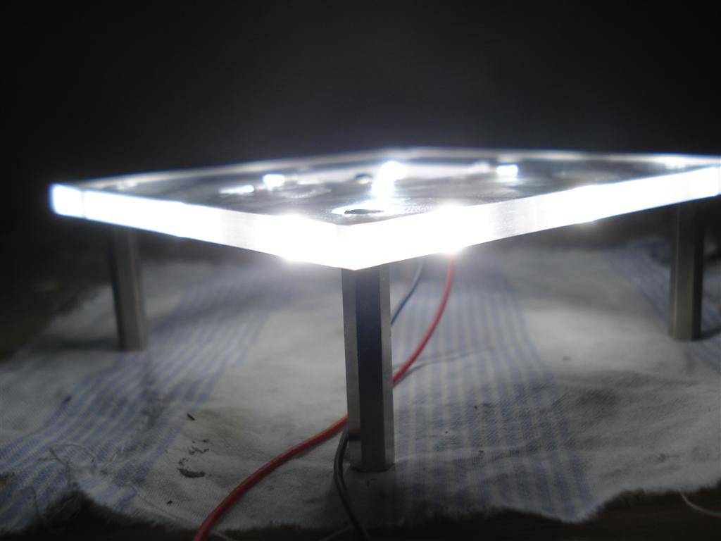

    genau so .... oder einem Heissluftgebläse. Vorher an einem Abfallstück üben - wenns zu heiß wird schmeißt das Plexi Blasen
    Allerdings wenn die Kanten voll durchlässig sind, wird es keine Reflexionen mehr geben und das Licht tritt einfach aus - möglicherweise leuchtet dein Geburtstagsgeschenk selber dann nicht mehr.
