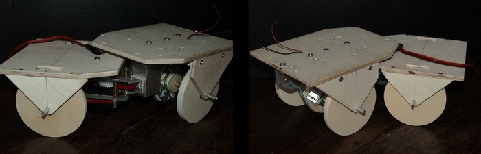

    @ Radbruch: Der Wendekreis wird nicht von den Achsenmittlpunkten, sondern von dem Knick in der Mitte des Fahrzeugs beschrieben (Aufgabenstellung), insofern ist das dann nicht die eine Kathete, sondern die Hypothenuse, die den Radius darstellt.
    Ich habe rechnerisch 124,22 raus.
    Gruß, Yaro

    Ok, mein Wert war auch der Radius des Kreises der Achsmitten. Beim Knickpunkt komme ich auch auf 248,4511662mm = Länge/sin(Winkel/2)
    Durchmesser, bzw 124,2255831mm Radius.

    Damit Ihr auch sehen könnt, was mir so Kopfzerbrechen gemacht hat (und was die Frage nach den hundertstel Millimeter aufwerfen wird) Bild   Bild   Bild

    da ich nicht erwarten kann, wie auf welchem Weg Ihr gerechnet habt:
    248,45 mm oder 24,845 cm war der gesuchte Wendekreisdurchmesser. Die Hälfte davon als Radius ist auch OK.
    @radbruch: 248,45116623101234438303622425236mm, das hab ich wohl herausgefordert... Bild   Bild   Bild
    Ich hab schon mal meinen Lösungsweg als ZIP angehangen. Ist zwar noch nicht Mittwoch; ich geh davon aus, daß keiner mehr mitmacht und wenn Ihr einen anderen Weg gefunden hab oder findet würd mich das sehr interessieren.

    Über den Cos von 65° bin ich dann letztlich auch auf die gefragte Länge der Hypotenuse gekommen. Die total übertriebene Genauigkeit meines Tipps sollte bei verschiedenen Rechenwegen eventuelle Ungenauigkeiten aufdecken. Erstaunlich find ich, dass ich den Ansatz tatsächlich selbst gefunden habe. Bei mir ist das ja auch schon ewig her.
    Ich vermute mal, dass du den errechneten Wendekreis in der Praxis mit einem Stift im Knickpunkt schon selbst überprüft hast. Ob der Wendekreis durch die Achsmitten oder durch den Knickpunkt läuft ist eigentlich egal. Wichtiger wäre es wohl den Umkreis am äußersten Punkt des Fahrzeuges zu kennen um den optimalen Kurs um ein Hinderniss berechnen zu können.
    Ich dachte schon es bestünden Zweifel an der Genauigkeit meiner Fahrmaschine Bild
    Abschätzen könnte man das vielleicht, wenn zu dem Radius noch Chassisbreite / 2 / cos(Lenkeinschlag / 2) addieren würde, praktisch die Verlängerung der Linie, die vom Wendekreismittelpunkt durch den Knickpunkt geht. (Macht Spaß und die Schulkenntnisse werden wieder aufgefrischt)
    Das ist mir dann doch etwas viel, weil es da sehr auf die Form des Chassis ankommt. Damit die Auslenkung da nicht zu groß wird, hab ich die Ecken nach Augenmaß abgesägt (Das Teil schafft knapp über 60 Grad - war so geplant, weil der Servo mit mehr als 120 Grad insgesamt noch gut arbeitet)
    Klar hab ich den Wendekreis nachgemessen. Zuerst im Fahrtest. Dann angefangen zu rechnen und erst nachdem ich mir eine etwas bessere Zeichnung gemacht hab, ist der Groschen gefallen - hat wie schon gesagt ewig gedauert. Du hattest den zündenden Gedanken ja praktisch sofort.
