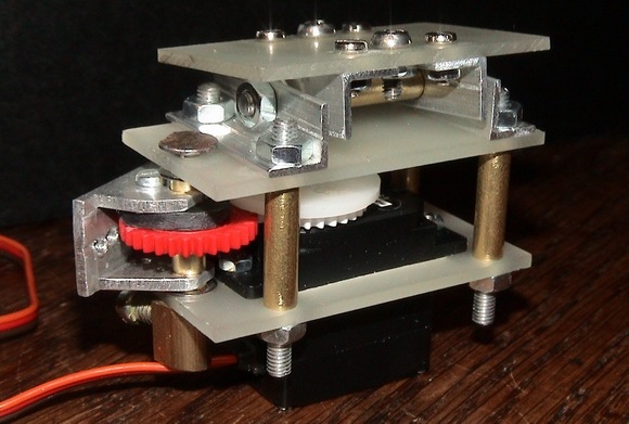

    mit dem Versuch einige der o.g. Tips in die Tat umzusetzen konnte die Gesamtbauhöhe des zweiten Prototyps um etwa 15% gesenkt werden.
    Das Aufbohren der Kunstoffzahnräder per Hand (die diesmal aus so einem Getriebeexperimentierbausatz stammen) lief auf Anhieb so gut, daß kein Ausschuß anfiel und die Löcher für mich mehr als gut zentriert sind.
    Das eine Zahnrad ist nun unter dem Servohebel angebracht und wurde vorher, da der Platz dort sehr begrenzt ist, auf Sandpapier noch etwas flacher geschliffen. Geklebt mit Sekundenkleber. Da mein Kleber beim Zusammenfügen sofort anzieht, hab ich den Hebel erst benetzt, das Zahnrad locker drauf gelegt und mit Hammerschlag sanft aber bestimmt "festgedrückt".
    Heißkleben hab ich ausprobiert; in diesem Fall ist Heißkleber aber zu dickflüssig und hat mir die Konstruktion zu dick gemacht. Der Kleber ließ sich wieder relativ gut entfernen. Könnte auch meine erste Wahl fürs Kleben werden.
    Insgesamt gefällt mir das Teil jetzt schon viel besser und soll mal in einem vierrädrigen Fahrzeug mit bis zu 7,5 Hektogramm zul. Gesamtgewicht Dienst tun.
    Verbesserungen, Zweifel, Fragen umd Kommentare immer herzlich willkommen.

    Echt klasse geworden. Einzige Verbesserung (man kann ja fast immer etwas verbessern) die mir so auf Anhieb einfällt: Die untere Platte auf die andere Seite der Servobefestigung montieren (, in der oberen Platte glaube ich schon ein Loch zur Demontage der Halteschraube zu erkennen). Dann kannst du später ein defektes Servo austauschen ohne das Getriebe zu zerlegen. Die obere Platte könnte auch Teil des Chassis des fertigen Fahrzeuges sein. ;)
    [Edit]
    Ach, ich seh' grad, dass bei deinem ersten Prototyp das Servo schon von unten montiert war. Vermutlich hättest du das beim nächsten Anlauf eh wieder so montiert. Und das Loch in der oberen Platte kann man natürlich im Bild der ersten Version auch deutlich erkennen.
    Noch zum Heißkleben:
    Man könne auch das Zahnrad auf das Servohorn setzen und durch beide drei oder vier Löcher bohren und diese dann mit Heißkleber füllen. Nach dem Abkühlen die überstehenden Reste entfernen.
    Sehr hübsch sehen auch "Nieten" aus Heißkleber aus: Denn Kleber solange durch zwei hintereinanderliegende Löcher (Durchmesser je nach gewünscher Festigkeit der Verbindung) drücken bis der herausquellende Kleber einen Halbrundkopf bildet. Dann noch beim Abheben der Klebepistole einen kleinen Knubbel formen (und gegebenenfalls beim Abkühlen mit feuchtem Finger nachformen). Zum Lösen die Köpfe der "Nieten" abschneiden und die Teile auseinanderziehen.

    Austausch von defekten Servos werd ich nochmal überdenken. Grund für die Verlegung der unteren Platte unterhalb der Befestigung des Servos ist im Augenblick die Befestigung des roten Zahnrades mit Schraube. Die muß beim Drehen unter die obere Platte passen und die Höhe zwischen den Platten teilt sie sich mit der vorgegebenen Höhe des Aluprofils. Das Loch in der oberen Platte ist wirklich für die Halteschraube vorgesehen.
    Ich möchte es vielleicht noch etwas kleiner hinbekommen (schon mit genügend Spiel überall). 'N bißchen ist da noch rauszuholen, muß aber nicht unbedingt sein.

    In kleinen Schritten geht es weiter. Hab dem Knickgelenk nun noch ein Torsionsgelenk aufgeschraubt um dem späteren vierrädrigen Fahrzeug Gelegenheit zu geben, alle Räder auf dem Boden behalten zu können.
    Gesamtbauhöhe des Ganzen nun 43mm bis Oberkannte der obersten GFK Platte. Dort wird dann auch später die vordere Grundplatte Fahrzeugs mit den beiden größeren Schrauben befestigt. Diese Seite kommt nach vorne, da hinten viel Platz vom Differenzialgetriebe und Motor benötigt wird. Denke an Räder mit 55mm Durchmesser und einer Bodenfreihit von ca. 1cm.
    Leider wird durch den Aufbau der Austausch eventuell defekten Servos immer umständlicher. Muß wohl erst einen austauschen müssen, bevor ich mir wirksame Erleichterungen schaffe Bild
