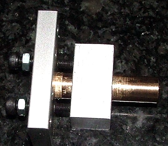

    Dies ist eine meiner Muttern:
    Die linke steckt verschiebbar im Gehäuse der rechten.
    Mit den beiden Schrauben auf der linken Seite lässt sich die linke Hälfte gegen die rechte "verspannen" und somit das Spiel einstellen.
    Die Schrauben werden dann mit den beiden Muttern gegen das Alu gekontert.

    Weil es Spass gemacht hat baute ich noch zwei Fettpressen für die XY Achsen dazu [-o< Bild
    Über die Messingröhrchen (Modellbaushop) wird das Fett direkt in die Mutter auf das Gewinde gedrückt.
