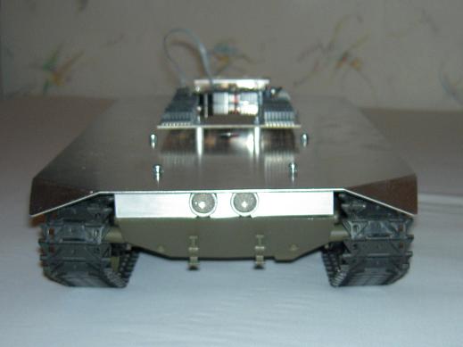

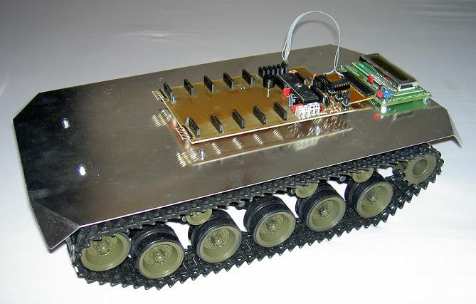

    so zuerst mal wieder zwei neue bilder!
    vom inneren mach ich nochmal nen bild wnen ich WEIRDO verkabel.
    Gesamtansicht
    Frontalansicht - Gut zu sehen der vorne eingelassene US-Sensor
    Nun muss ich alles neu verkabeln. eine kleine adapterplatine für die motoren löten. und doch noch ein paar kleinigkeiten am chassis ändern.
    Das gute Stück wiegt nun ca 2Kg.
  3. #13
    Erfahrener Benutzer Roboter Genie Avatar von Willa
    26.10.2006
    Bremen
    46
    1.273
    Sieht echt schön aus. Auch das simple abgewinkelte Blech wirkt gut finde ich. Kommt da noch irgendeine Haube drüber?

  4. #14
    11.12.2004
    Bremen
    1.400
    Muchas Gracias!!!
    Waren meine anfänge im metalbearbeitung. nur was ich eben feststellen musste ich glaube ich muss das getrieben nochmla auseinandernehmen. da muss auf einer seite noch ne distanzplatte rein. und das kabeldurchlass loch muss ich noch irgendwie vergrößern. aber das kommt erst bei der nächsten demontage. wir dann sein wenn ich nen neuen motortreiber hergestellt habe. will noch auf anderen treiber-ic's umsteigen und das layout soll geändert werden.
    verkabeln habe ich leider heute noch nicht fertig geschaft. evtl. morgen.
    ne haube ist derzeit nicht geplant aber denke gerade weils ein expeditionsroboter ist muss da dann noch was rüber. aber dann solls aus plexi sein. ich finds geil wenn man so elektronik und platinen sieht. dann wirkt das ganze auch nach roboter.
