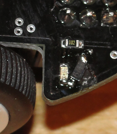

    3Pi - gefährliches Layout :)
    mir hat das 3Pi-Layout mit der Platine als Chassis so gut gefallen, dass ich mit dem Gedanken spiele, soetwas nachzubauen. Aber das Layout ist nicht ganz ungefährlich: eines Tages ging eine der blauen LEDs nicht mehr. Der Grund war mit der Lupe schnell gefunden: die Zener-Diode, die aus 9V 5V machen soll war weg! Eine nachgekaufte Diode wurde eingelötet, allerdings löste sich dabei die Leiterbahn (vielleicht war sie schon beim Abreissen der Diode beschädigt worden, ich weiss nicht ...). Die Diode ist jetzt quer eingelötet, direkt an die LED. Das Ganze mit einem Tupfen Sekundenkleber fixiert, sieht "messy" aus :)
    Grüße,
    Christoph
