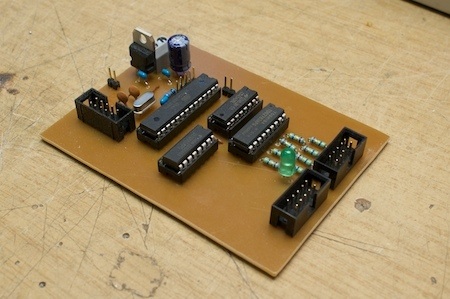

    Die Steuerung übernimmt ein Mega168. Die 7-Segment Anzeigen werden über einen BCD-Decoder angesteuert und über einen Treiber(highside) geschaltet. Zur Auswahl der gerade aktiven Ziffer befindet sich ein weiterer Treiber (lowside) in der Schaltung, der die jeweilige Ziffer mit der Masse verbindet.

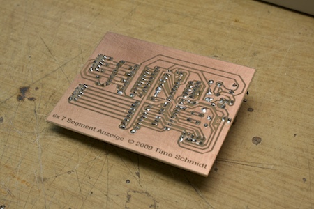

    Die Schaltung befindet sich auf einer eigens entwickelten und hergestellten Platine. Diese wird über zwei Flachbandkabeln (highside und lowside) mit der Anzeige verbunden.

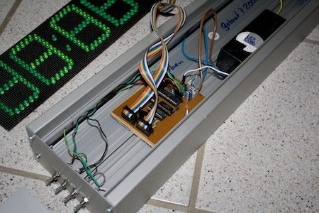

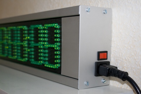

    Das Gehäuse ist eigentlich eine Aluminium-Kabelkanal. Die Platine passt perfekt in die Öffnung und wird durch die Abdeckung rechts und links gehalten. Die Endkappen zu fertigen war übrigens die aufwendigste Arbeit, auch wenn man ihnen nicht ansieht. Auf der rechten Seite befinden sich ein An/aus Schalter, sowie eine Kaltgeräte Buchse.
    Auf der linken Seite sind vier Taster eingebaut. Zur Funktion später mehr.
    Zusätzlich zur Platine befindet sich noch ein altes Notebook Netzteil im Gehäuse, das die benötigten 12V liefert.

    Selbstverständlich sind die "Endkappen" auch mit dem Schutzleiter verbunden (Kabel) und das Netzteil hat einen Thermoschutz...

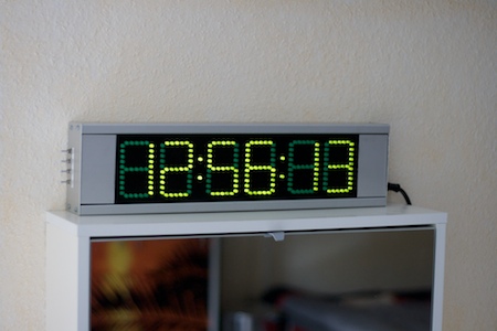

    kann es sein dass die eigentlich ausgeschaltenden LEDs noch leicht leuchten? (sieht auf dem Foto für mich so aus...)

    Ich würde gerne auch selber Leiterplatten ätzen Bild
    Ist doch kein großes Ding, kauf dir einfach mal ein Einsteiger Set. Das ist auch die erste Platine, die ich zuhause geätzt habe, vorher nur in der Schule. Das Einstiegsset kostet keine 10€ bei Reichelt. Zusätzlich brauch man nur einen alten Gesichtsbräuner.
    Ähh, natürlich! Die Endkappen sind doch mit dem restlichen Gehäuse verschraubt und dadurch elektrisch verbunden. Bei einem Computer Gehäuse wird doch auch nicht jede Gehäusewand über ein Kabel geerdet. Und ob das Netzteil einen Thermoschutz hat kann ich offengestanden nicht sagen, aber da es von mir nicht verändert wurde, und vorher VDE zugelassen war, wird es schon seine Richtigkeit haben.
    Ne die sind aus, im dunkeln kann man da auch kein leuchten erkennen. Das sieht nur so aus, da die LEDs ein wenig von der Seite angestrahlt wurden. In echt sieht man das aber nicht so stark wie auf den Bildern.
    Bei lockeren Schrauben könnte der Übergangswiderstand zum geerdeten Gehäuse so groß werden, dass der Strom zum Auslösen der Sicherung nicht reicht: Die Endkappe steht (dauerhaft) unter Spannung. Auch der "Klemmanschluss" des PEs am "eloxierten?" Alu könnte kritisch sein. Beim Netzteil dachte ich an die Stauwärme im geschlossenen Gehäuse (von dem VDE bei der Zulassung nichts wußte:) . Es wird schon nicht passieren, ich wollte es nur erwähnen.
    19.02.2004
    82
    Die Schrauben sind ja erstmal fest und da die Uhr nicht bewegt wird, wird das wohl auch so bleiben. Das Netzteil wird übrigens auch nach einer Woche Dauerbetrieb nicht spürbar warm, das liegt auch daran, dass die Front ja nur mit einer LOCHraster Platine verschlossen ist und somit eine gewisse Luftzufuhr gesichert ist. Und die Erde habe ich mit diesen gezackten Unterlegscheiben am Alu befestigt, damit sich diese richtig ins Alu einbohren können.
    Aber danke für die Hinweise, ich bin mir bewusst, dass der Umgang mit Netzspannung nicht ungefährlich ist.
