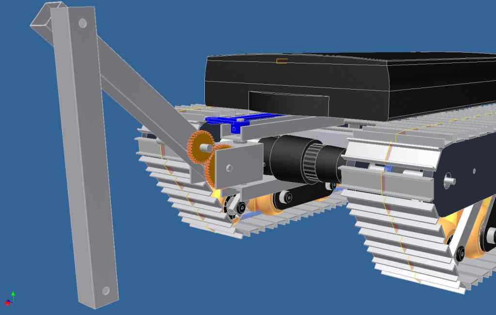

    Arm für meinen Kettenroboter
    auf dem Bild sieht man eine CAD Zeichnung meines Roboters. Das Fahrgestell ist bereits fertig gebaut und jetzt brauche ich einen Greifarm. Ein Segment des Greifarms ist 25 cm lang. Der Arm braucht nicht mehr wie 1kg heben.
    Ich habe schonmal mit der Konstruktion angefangen. Aber meine Frage ist: Sind für meinen Arm besser Servos oder Schrittmotoren geeignet? Ein Motor soll da angebracht werden, wo das kleinere orangene Zahnrad ist.
    Der Motor zum drehen soll unter dem schwarzen Gehäuse sein und den Arm über den blauen Hebel drehen.
    Natürlich sollten die Motoren möglichst günstig und stark sein. Und die Elektronik zur Ansteuerung sollte auch nicht zu teuer sein.

    Wie genau soll der Arm denne greifen können? Im Grunde wären Servo oder Schrittmotor möglich, wenn die Untersetzung stimmt.

    Die Ketten vertragen sich nicht unbedingt so gut mit dem Fußboden...
    Den Greifer habe ich bis jetzt noch nicht entwickelt.
    Was ist denn billiger Servos oder Schrittmotoren?
    Brauche ich digitale Servos oder reichen analoge?
    Kann ich mit Servos überhaupt eine Untersetzung machen, weil die haben doch einen engeschränkten Bewegungsbereich.

    Für deinen Arm wirst du einen guten Servo brauchen, welcher Typ angebracht ist, dafür kenne ich mich leider zu wenig mit aus.
    Ein guter Servo mit entsprechendem Drehmoment kann schon um die 30Euro kosten. Verwenden könntest du aber auch einen Getriebemotor mit Schneckentrieb, hat den Vorteil der Selbsthaltung, wenn der Strom abgeschaltet wird.
    Du willst also einen Greifer montieren? Dann soll es sicher eine genaue Mechanik werden. Nimmst du einen Servo, hast du die Elektronik schon dabei, nimmst du nen Getriebemotor, brauchst du wieder zusätzlich Elektronik (Encoder, Potis oder ...) als Winkelsensor.
    Wenn Servos modifiziert werden, dann drehen die ohne Anschlag, empfehle ich dir aber nicht bei teuren Servos.

    was spricht gegen die Verwendung von Schrittmotoren?
    Umständlicher.
    Servos lassen sich leichter ansteuern

    wahrscheinlich werde ich Servos nehmen, die ich dann mit dem Servotreiber RNS1 von Robotikhardware steuer.
    Ich habe mal diese Servos rausgesucht, weil sie ein hohes Drehmoment für ihren Preis haben. Meint ihr die wären gut geeignet?

    Die ausgesuchten Servos mit 64 Ncm@6V =6,5 kgcm werden wohl kaum hinreichen. Nach Deiner Zeichnung würde ich die Länge der beiden Armglieder auf jeweils ca. 20cm schätzen = 40cm ausgestreckter Arm, d.h. Du kannst am ausgetreckten Arm eine Masse von ca. 160g heben, wenn ... der Arm, der Ellbogen-Servo und der Greifer nichts wiegen. Bevor man sinnvoll abschätzen kann, welche Servos geeignet sind, leg doch bitte fest, wie lang und wie schwer die jeweiligen Armelemente und die maximale Last werden sollen.
    Gruß, Günter
    edit: Da haben wir's wieder. Wer lesen kann, ist klar im Vorteil. Mittlerweile habe auch ich den Anfang Deines threads gelesen. Also Armsegmente jeweils 25cm, maximales Gewicht 1kg, d.h. 1kg Last an maximal 50 cm ausgestrecktem Arm = 50kgcm Drehmoment = 490Ncm. Bei dieser Last könntest Du für das Schultergelenk 2 Hitec HSR 5990TG parallel verwenden.
    Die haben jeweils 30kgcm@7,4V! und kosten pro Stück ca. 135 Euronen.

    Schau dich mal bei HiTec um die haben sehr gute Servos und auch welche in der Kraftklasse für dein Projekt. Außerdem bekommt man da leicht Ersatzteile für die Dinger.
