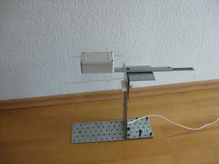

    ich habe mit einer handelsüblichen AUszugschiene einen Schiebemechanismus prototypmäßig realisiert, um einen Deckel zu verschieben:
    Der Nachteil an dieser Schiene ist, das hinten viel raussteht.
    Daher suche ich nach einer Teleskopstange/-schiene die im eingezogenen Zustand ca. 5cm lang ist und im ausgezogenen Zustand ca. 20 cm
    Leider sind die kleinsten Auszugstangen bei fast allen Herrstellen minimal 15 cm lang.
    Was könnte ihr mir empfehlen bzw. welche Alternativen habe ich?

    Es können aber auch solche Schienen sein:
    http://www.maedler.de/de/Catalog/P/1...0/549/550.aspx
    Allerdings mit günstigeren Preisen, max. €50, da €200 für eine 400 mm Schiene für den Hobbybereich doch sehr teuer sind. Die Schiene muss ja max. 1 kg aushalten.
    Wo finde ich noch eine große Auswahl an solchen Schienen?
    Ideal wären 2 Schlitten, zwecks Stabilität, da ich nur an einer Seite des Deckels die Schiene montieren kann.

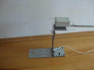

    Verstehe, mein Anwendungsfall ist zu speziell (wie immer Bild   )
    Ich habe es jetzt so gelöst, dass die Auszugsschiene seitlich montiert ist,
    siehe https://www.roboternetz.de/phpBB2/vi...=441240#441240
