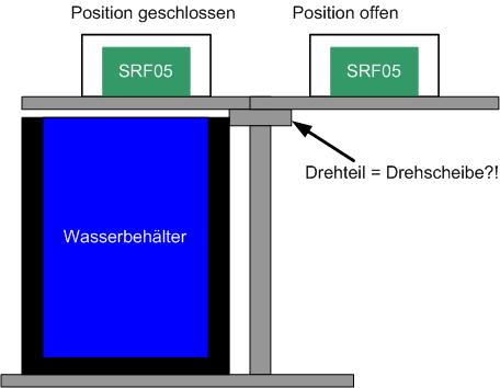

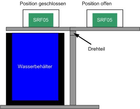

    beim Basteln des Prototyps für die Schubstange ist mir noch folgende Idee gekommen:
    Der Wasserbehälter-Deckel wird einfach horizontal weggedreht!
    Nur: Was kann ich da als Drehteil verwenden?
    Vielen Dank und
    LG
    Georg
  7. #57
    südlich der Alpen
    1.708
    Hallo Georg,
    du scheinst ja gerade die gesamte Mechanik des Abendlandes durch zu nehmen.
    Im Grunde braucht es da ein Stück Welle mit zwei Lagern, oder zumindest einem "langen Lager". Du musst darauf achten, dass du die Achsial-, Radial- und Kippkräfte aufnimmst.
    grüsse,
    Hannes
  8. #58
    04.10.2006
    389
    Hallo Hannes,
    Ja, ein faszinierendes Gebiet -)
    Ich finde so eine Entwicklungsarbeit sehr spannend und bin immer für neue Ideen offen, nur so kommt man auf gute Lösungen. Mein Hauptziel ist: Möglichst einfach und viele Standardkomponenten verwenden, um möglichst wenig selbst herstellen zu müssen (Auch wenn das Basteln von Prototypen Spaß macht)
    Oder man verwendet eine Drehscheibe.
    Um deinen Favoriten "Schiebemechanik" unterzubringen (falls vorne und hinten wenig Platz ist), hätte ich da auch noch
    Damits nicht zu überladen wird, favorisiere ich nun die genannten letzen 3 Möglichkeiten (Drehdeckel mit Lager oder Drehscheibe, Schubmechanik)
    Diese Varianten scheinen mir für meine bescheidenen Mechanikkenntnisse am geeignesten umsetzbar zu sein. Auf dem Papier (bzw. Visioprogramm) ist ja alles schnell gezeichnet, aber das Umsetzen als Weichwaren-Hersteller (Softwareentwickler), ist eine Herausforderung *ggg*
    Bei der Schubmechanik könnte man ev. fertige Schubteile von Möbelschieben o.ä verwenden?
    Der Deckel mit Sensor wiegt vielleicht 300g, aber zur Sicherheit sollte das Ganze mind. 1 kg aushalten.
    Vielen Dank und
    LG
    Georg

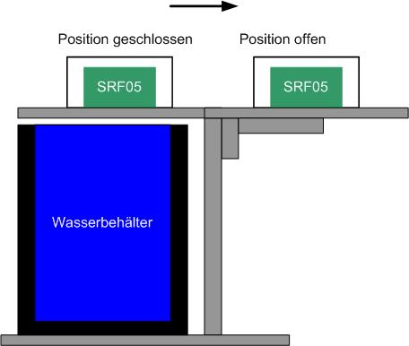

  10. #60
    04.10.2006
    389
    Ich könnte mir vorstellen, dass sich so eine Mechanik leicht herstellen läßt:
    Dabei würde die untere Platte den geschlossenen Zustand darstellen:
    Vielen Dank und
    LG
    Georg
