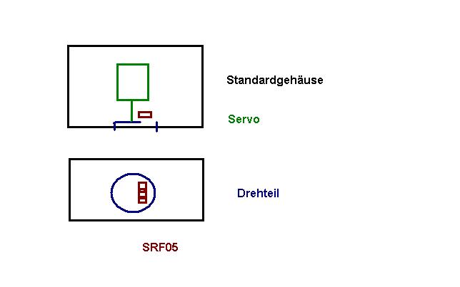

    Hallo Georg,
    wie wärs eigentlich mit einem servobetätigten Drehschieber: Alles innenliegend, einfach herzustellen, zuverlässig und beschäftigt den Spieltrieb.
    Vom Prinzip her in dieser Art:
    grüsse,
    Hannes

    Hallo Hannes,
    ja, genau so etwas ähnliches in diese Richtung meinte ich
    Zitat Zitat von Manf
    Der Schall wird seinen Weg schon finden wenn der direkte Weg frei ist.
    Dann sollte es auch mit dem Schall klappen!
    LG
    Georg

    Drehscheiben-Prinzip angewandt:

    Hallo Hannes,
    danke für den Tipp, angewandt auf meinen Fall, siehe Skizze im Positng oben.
    Aus welchen Material würdest du das bauen? Plexigals?
    Wie sollte ich das drehbar machen?
    Vielen Dank und
    LG
    Georg

    Eine erste Gesatmskizze:

    Hallo Hannes,
    ich habs mal grob aufgemalt. Die Detailplanung überlasse ich dir.
    Der Schieber kann in kleinen U Profilen laufen. Die Schubstange kann sich gabeln, damit sie dem Sensor nicht im Weg ist.
    Basierend auf deiner Skizze habe ich mir erlaubt folgende Erweiterung der Idee vorzunehmen. Wenn die Gelenksstand nicht an den Wasserbehälter montiert werden darf, dann müßte es funktionieren, wenn sie an die Deckelmechanik für den Wasserbehälter montiert wird, oder?
    Das ist nur mal eine Prinzipskizze, da ja der Wasserbehälter dem Gestänge im Weg wäre.
    LG
