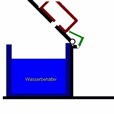

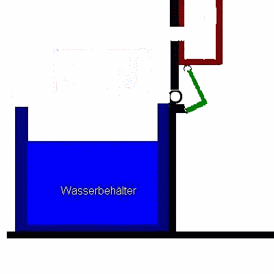

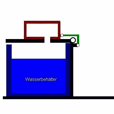

  2. #12
    04.10.2006
    389
    Hallo Hannes,
    Zitat Zitat von vohopri
    auf der Basis deiner letzten Skizze wirst du es schwer haben.
    Du hast richtigerweise den Deckel in 2 verschiedenen Positionen eingezeichnet. Aber in der offen Position ist die Schachtel auf der Innenseite und in der geschlossen Position auf der Aussenseite. Auch hast du die Schubstange nach aussen verlegt. Sie liegt aber besser innen, weil die Konstruktion so einfacher ist.
    Anscheinend hast du noch sehr wenig Erfahrungmit der Konstruktion von einfachen Mechanismen. Da würde ich aus eigener Erfahrung heraus vorschlagen, dass du deshalb etwas sorgfältiger vorgehst und ein paar funktionierende Varianten durchzeichnest. Was in der Zeichnung unklar ist, das hast du auch im Kopf unklar, und du kommst nicht weiter mit den Überlegungen. Erst wenn du etwas klar und eindeutig aufzeichnen kannst, hast du eine brauchbare Vorstellung im Kopf, die sich auch weiter entwickeln lässt.
    Nochmal zu meinem Vorschlag: ich habe in meinem letzten Posting ein wenig nachdimesioniert, so dass das Funktionieren des Mechanismus besser vorstellbar ist.
    Der Deckel hat eine Öffnung und auf der Aussenseite ist das Sensorgehäuse. Sensorgehäuse ist ein belibiges Kunststoffschachterl. Auf der Innenseite vom Behälterdeckel hast du 2 kleine Uprofile aus dem Baumarkt, in denen der Sensordeckel gleitet. Der Deckel ist auch wieder eine einfache Kunststoffplatte. Die Schubstange ist an einem kleinen Winkel innerhalb des Gefässrandes beweglich angebracht. Das andere Ende der Stange ist beweglich am Deckel angebracht.
    Ich sehe gerade, deinen letzten Post, während ich schreibe. Ich rate ab davon, die Schubstange nach aussen zu legen, das wird viel komplizierter.
    Ja, du hast recht, habe leider noch keine großer Erfahrungen mit der Mechanik. Bin zwar kein Grobmotoriker, aber praktische Efahrung fehlt bzw. tue ich mir schwer, das im Kopf vorzustellen, da ich eher der kinestetische Typ bin.
    Werde deine Hinweise überdenken und mir was neues einfallen lassen.
    Übumg macht den Meister Bild
    Vielen Dank für deine tolle und verständliche Erklärung.
    LG
    Georg

  4. #14
    04.10.2006
    389
    Inzwischen hatte ich noch folgende Ideen:
    • - Gehäuse an einem Punkt drehbar lagern und wird beim Hochklappen des Deckels vom Loch weggedreht
    • - Ein Verschlussmechanismus ähnlich wie in modernen Digi-Cams, wo beim Einfahren des Zooms die Linse verdeckt wird
    Der Antrieb kann durchaus elektromechanisch erfolgen, da durch einen Reedkontakt das Öffnen erkannt wird.
    Der Servo sollte dabei idealerweise im Gehäuse montiert werden...
    Vielen Dank für die tollen Ideen bisher, ganz schön knifflig für einen Softwareentwickler Bild
    LG
    Georg

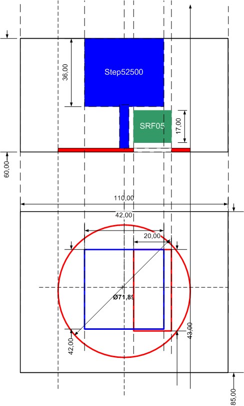

  8. #18
    04.10.2006
    389
    Aus elektromechanischer Sicht kann man die Rahmenbedingungen wie folgt zusammenfassen:
    • Zwischen Sensor und Wasserbehaälter ist im geschlossenen Zustand nicht genügend Platz, um eine Klappe anzubringen
    • Die Stangen für den Antrieb der Schiebemechanik müssen Aussen angebracht werden, da das Gestänge nicht am Behälter montiert werden darf
    • Die Schiebemechanik darf elektromechanisch sein
    Für den Einstieg in die Mechanik also ein ganz einfaches Beispiel Bild
    Vielen Dank und
    LG
    Georg
