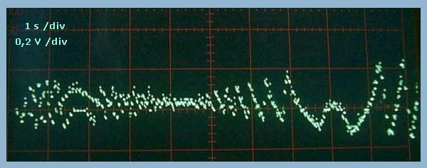

    hat jemand mit diesem Sensor Erfahrungen gesammelt?
    http://www.shop.robotikhardware.de/s...products_id=75
    Liefert der noch zuverlässige Werte, wenn der Sensor in einem Winkel bis zu 40° zur Messoberfläche steht?
    Funktioniert das Ganze in Bewegung?
    Vielen Dank!

    das mit der Eichung ist klar. Danke auch für den Hinweis auf die Spitzen!
    Die Messung soll bei Geschwindigkeiten bis 150 kmh stattfinden. Der Sensor zeigt dabei seitlich auf den Asphalt neben dem Fahrzeug.
    Bei 150 kmh bewegt sich das Objekt mit ca 41m / sekunde - also 4,1cm / ms. Wenn die Messung 40ms dauert, wird dann auf insgesamt 40*0.041 = 1,64m gemessen? Was gibt der Sensor aus, wenn während der Messung der Abstand sich verändert?

    Was mir nicht ganz klar ist, ist wie der Sensor reagiert, wenn der Abstand des Objektes während der Messung den Abstand verändert.

    13.201
    Das wurde hier untersucht:
    https://www.roboternetz.de/phpBB2/viewtopic.php?t=12205
