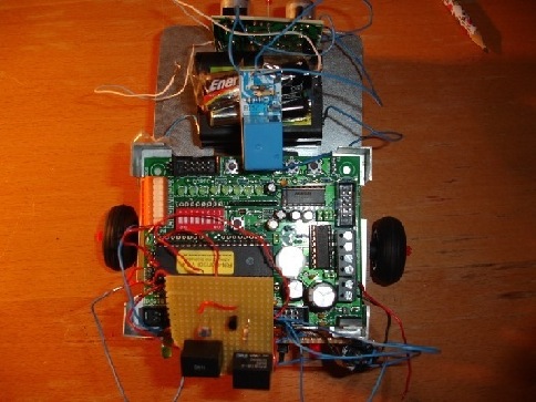

    Ich habe nun meinen ersten Bot fertig! Er kann Hindernisserkennen und ihnen Ausweichen und er fährt nicht wenn es zu hell wird.
    Er arbeitet mit einer Relaisschaltung und ohne Mikrocontroller! Eigentlich wollte ich ihn programmieren, aber das ist mit irgendwie missfallen! Trotzdem hat er ein RN-Control jedoch nicht programmiert, es dient nur zur Stromregelung... und er hat noch kein Akku, er läuft über mein Netzgerät und einem langem Kabel...
    Zum Roboter:
    -3 Relais (2 Relais für Hindernisserkennung und ein Relais für Licht erkennung)
    -1 US
    -1 LDR
    -2 Motore (Igarshi)
    -3 Räder
    Und noch jene einzel Teile...
    Ein Video habe ich gemacht (muss es nur noch auf Youtube laden)
    Bilder sind in meiner Galerie vorhanden, weiss leider nicht wie ich die hier einfügen kann...
    Zurzeit weiss ich nicht was ich noch mehr zu meinem Projekt sagen könnte, also bitte Fragen stellen, wer welche hat...
    Grüsse!
    EDIT:
    Nun sind unten Bider! Wer noch weitere Teile des Bots sehen will, einfach melden!

    Hallo Leo,
    gratuliere zum fertigen Bot. Das Bild ist ja niedlich: 112x84 Pixels.
    Mich würden die Getriebe, wenn vorhanden, interssieren und vielleicht postest du einen Schaltplan?

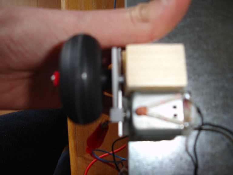

    Hier ein Foto vom Getriebe:
    Das Getriebe ist ziemlich schlecht... jetzt im nachhinein hätte ich eine andere Übersetzung genommen...
    Und dazu ist ein Teil daraus noch aus Holz...
    Hier ein Bild der Vogelperspektive:
