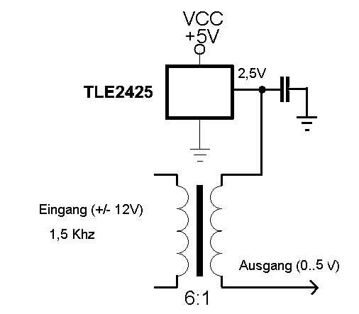

    ich muss für ein Projekt ein Wechselspannungssignal (+/- 12V, 1,5 kHZ) am PC auswerten. Mein Problem ist nun, dass meine A/D- Karte nur +/- 5V verträgt. Ausserdem sollte das ganze über Optokoppler, Übertrager oder ähnliches galvanisch getrennt sein. Ich hoff mir kann jemand mit nem Vorschlag, ner ähnlichen Schaltung oder einfach nur nem Link zur ner guten Schaltungssammlung weiterhelfen...

    Bei Reichelt gibt es NF-ÜBERTRAGER (=Suchbegriff) mit verschiedenen Übersetzungsverhältnissen zu kaufen
    1:1
    1:2
    1:3
    1:4
    1:6
    1:10
    Da hast du Pegelwandlung und galvanische Trennung in einem. Für die Frequenz (1,5 Khz) eignen die sich auch sehr gut.

    09.06.2004
    Rhein-Neckar-Raum
    504
    Das Eingangssignal (+/- 12V / 1,5 Khz) wird auf den hochohmigen Eingang des Übertragers gegeben. Der niederohmige Ausgang des Übertragers (mit einem farbigen Punkt gekennzeichnet) liegt mit einem Ende am Arbeitspunkt 2,5V. Diese Spannung wird mit einem TLE2425 aus der Betriebsspannung (5 V) erzeugt.
    Die Eingangsspannung wird von 24 Volt (bzw. +/- 12V) auf 4 Volt (bzw. +/- 2V) herunter transformiert. Du hast dann am Ausgang der Schaltung eine Spannung, die zwischen 0,5 und 4,5 Volt schwingt, also Ruhepegel +2V oder -2V. Wenn keine Eingangsspannung anliegt, beträgt die Ausgangsspannung 2,5 Volt.
    Der Vorteil der Schaltung ist, dass du am Ausgang nur positive Spannungen hast. Die meisten A/D-Wandler vertragen nur positive Spannungen.
