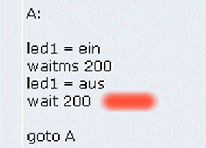

    Hallo zusammen,
    ganz einfaches Miniprog
    A:
    led1 = ein
    waitms 200
    led1 = aus
    wait 200
    goto A
    Funktioniert im AT32 logischerweise. Warum aber im Simulator nicht? Das entsprechende Register ändert sich, jedoch die Led (im Simulator) bleibt permanent dunkel. Auch verschiedene waitms-Zeiten und $sim ein- oder ausschalten haben nichts gebracht. Weiß jemand wo das Problem sein könnte??

    Hi wenn du einen Simulator verwenden willst dann benutze lieber den von oshonsoft da kann man jede menge einstellen und auch anzeigen lassen Oscar LED's Display also wenn du was testen willste nimm lieber den.
    Mfg P.Gnauck

    Wait 200 sind 3 1/3 Minuten oder ......

    klar, aber da steht waitMS!!!

    OK mein Fehler, soll natürlich Waitms 200 heißen. Aber das Problem ist jetzt gelöst, Taste Refresh variables drücken dann gehts.
