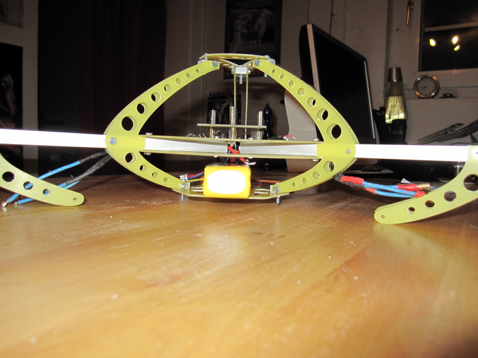

    hat jetzt noch jemand eine gute lösung wie ich den akku befestigen könnte??
    das problem sieht so aus... Bild
    etwas weiteres was ich nicht erklären kann ist, dass wenn ich das gas nach oben schiebe, dann habe ich einen extrem ruhigen lauf und praktisch keine vibrationen. aber ab einer gewissen Drehzahl etwa bei 2/3 gas fängt die propelleraufnahme extrem an zu schwingen und bewegt sich etwa 2mm in beide richtungen. aber erst ab dieser drehzahl... und es ist nur der vordere teil der welle, die propelleraufnahme und der propeller die so schwingen der rest vibriert nur schwinngt aber nicht mit nicht einmal der motor oder die motor aufnahme.. kenn mir das ganze nicht erklährenn Bild
    Hi Killian,
    schau mal hier im Forum nach Akkuvorhang.
    Mein Chassis sieht im Wesentlichen gleich aus, nur habe ich vollflächige Platten, nichts so filigranes wie du (oder Andere hier).
    Ich habe ein Textilband einfach außen um das kompletten Akku-Deck herum gelegt, an einzelnen Verbindungsstreben zielführend befestigt und zum Schluss mit Klettband geschlossen.

    das mit dem vorhang wollte ich auch grad vorschlagen,
    ich steh grad vor dem selben problem, ich versuche es heut abend mit antirutschgummi und einer manschette aus klett,d enn ich habe leider keine vertikalen säulen mehr in meinem design...

    danke das mit der akkubefestigung hat geklapt Bild

    also ich hab die halterung so gelöst wie auf dem bild zu sehen
    so kann ich den akku mit gummibändern einfach mit hilfe der haken befestigen. hält bombenfest! das ganze habe ich beim quadcopter-kollegen abgeschaut!
    das könntet ihr evtl in euren neuen chassis übernehmen.
    @killian: wie wäre es mit gummibändern? auftrennen und irgendwo an zwei steben befestigen dann kannst den akku dort reinschieben. ich weiß natürlich nicht wie dein chassismaterial diese spannungen mitmacht. aber ich hab da wohl keine bedenken Bild

    das mit dem vorhang klappt super
    Bild   Bild
    also es läuft alles extrem rund ich habe praktisch 0 vibrationen. doch wenn ich über 2/3 des gasweges komme fängt alles oberhalb der befestigung zu schwingen an und zwar extrem... als würde das ganze gleich zerbersten oder der propeller fortfliegen. vibrationen kann man dem schon fast nicht mehr sagen...
