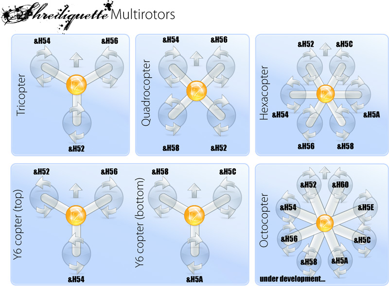

    Was ich nur nicht verstehe, ist das mit den Adressen von den Reglern.
    Ich habe mich nach dem Schema von Willa orientiert.
    Diese Werte kann ich auch im Basic Quelltext nachvollziehen.
    Laut der Seite vom MK Shop http://mikrokopter.de/ucwiki/BL-Ctrl_V1.2 wird die Adressierung des Regler so beschrieben
    Die Hex Adresse habe ich hierher
    Originaltext vonhttp://forum.mikrokopter.de/topic-po...tml#post142222
    Der Code macht daraus die Adresse 0x52 für Motor 1, Adr 0x54 für Motor 2 und so weiter
    Und so hatte ich auch die Regler Konfiguriert. Nur dann waren der linke
    und der hintere Motor vertauscht. Bild
    Jetzt muss ich noch prüfen, ob rechts und links auch vertauscht sind.
    Mal schauen wie weit ich komme

    Hi Ingo,
    von den Hexwerten her kann eigentlich hinten und einer der anderen beiden nicht so ohne weiteres vertauscht werden, zumindest nicht, indem man aus Versehen die Adress-Jumper falsch lötet/setzt.
    Was ich bestätigen kann ist, dass die Motoradressen tatsächlich wie in Willas Schema angegeben verteilt sind ... ... dudum ... dudum ... dudum ... glaube ich wenigstens Bild  .
    Mal sehen. Ich habe ja den Code von Willas Konvertern vor mir...
    Ok, hier stimmt die Adressvergabe. Und da ich diese Konverter verwende und meine Zuordnung der Motoren zu den per Jumper eingestellten Konverteradressen stimmt, muss ich davon ausgehen, dass Willa auch in der TriGUIDE die Adressen korrekt vergeben hat.
    Somit kann der Fehler eigentlich nur noch in deiner Verkabelung oder in der Software oder Beschreibung der microcopter-ESCs liegen.
    Bin gespannt, was deine Untersuchungen ergeben Bild
    Harald

    Hallo Harry,
    ich habe die Lötbrücken mal getauscht.
    Jetzt laufen die Beiden Vorderen Motoren gleich.
    Allerdings habe ich das Gefühl, das der hintere Motor zu langsam,
    bzw. die vorderen Motoren zu schnell drehen.
    Der Copter kippt nach hinten weg.
    Für heute hat es sich erst mal erledigt, da der Umlenkhebel erst mal wieder
    repariert werden muss.
    Evtl werde ich noch mal das Motortestprogramm von Hans umstricken um die
    Motoradressen einzeln zu überprüfen.
    Gruß Ingo
