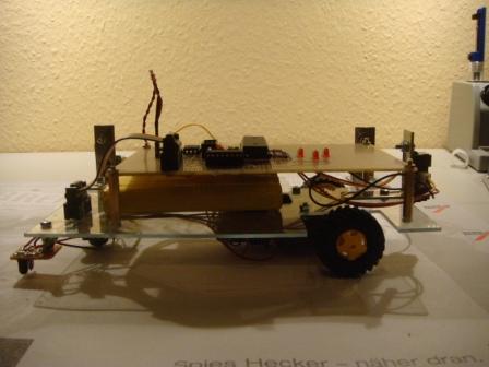

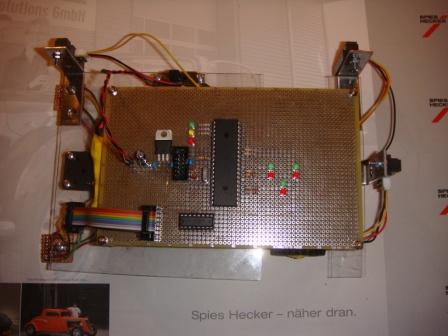

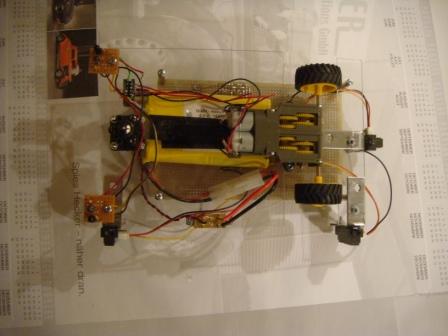

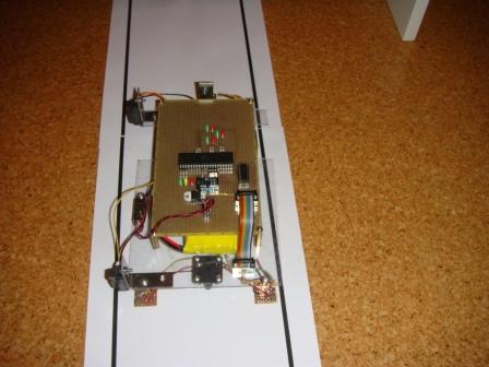

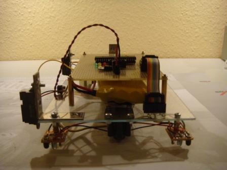

    ich habe als selbstgestellte Aufgabe für die Schule vorgenommen, einen Roboter zu bauen, der Einparken kann. Dazu hab ich einen Roboter mit ATMega16 bestückt und ihn mit 3 Sharp abstandssensoren ausgestattet. Um einer Straße folgen zu können, waren auch noch 2 Liniensensoren von Nöten.
    Das ganze auf einer Plexiglasplatte montiert und so hab ich das Teil in 2 Wochen fertig bekommen. Ich muss zugeben die Software ist noch verbesserungswürdig, aber ich wollte euch das Teil schonmal vorstellen.
    Hier einige Bilder:
    Hier der Bot auf der "Straße"...
    ... hier von oben...
    ...hier von vorne...
    ...hier von der Seite...
    ... und schließlich von unten.

    is nen schönes projekt und funktioniert auch schon gut wie ich finde. wenn ich das richtig sehe ist deine platiene doppelseitig. is die durchkontaktiert und wo hast du die gekauft?
    26.11.2006
    Hamburg
    384
    Das siehst du richtig sie ist Doppelseitig allerdings nicht durchkontaktiert. Die Platine habe ich geschenkt bekommen, daher weiß ich nicht woher die kommt.

    Die LEDs sind in erster Linie da, um die Leher zu beeindrucken ( das ganze ist ja immer noch ein Schulprojekt) und da die sich, bis auf eine Ausnahme, soweit ich weiß fachlich nicht so gut auskennen, wirkt es etwas spektakulärer wenn das blinkt und leuchtet Bild   . Aber sie blinken nicht so ganz sinnlos. Die drei LED paare in rot und grün zeigen immer den jeweiligen Status der Sharpsensoren an. Jedes Paar ist für einen Sensor. Die drei anderen LEDs sind einfach status led. Ist zum debuggen ganz praktisch wenn man anhaltspunkte hat wo sich das Programm gerade befindet. Da ich mit einer ganzen menge Endlosschleifen arbeite blieb das Programm oft hängen und mit den LEDs wusste ich dann wo es hänge blieb.
