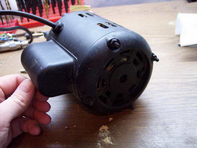

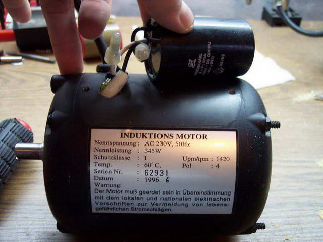

    Hi, ich habe in letzter Zeit eine PWN Drehzahlsteuerung für Gleichstrommotoren und einen Schrittmotortreiber gebastelt, die auch funktionieren.
    Jetzt habe ich noch einen Induktionsmotor aus einer alten Bandsäge mal ein wenig auf Vordermann gebracht, und wollte mal gucken wioe das da aussieht die Drehzahl zu verändern.
    Nun meine Frage, die Motoren haben ja eine Feste Drehzahl dank der Netzfrequenz oder ? Demnach müsste man dann ja diese Frequenz ändern um die Drehzahl zu verändern ? lieg ich da Richtig ?
    Gibt es da einigermaßen "einfache" Schaltungen zum nachbauen mit denen man sowas machen kann ? Oder, ist das ganze so komliziert, dass man um einen teuren Frequenzumrichter nicht drumrumkommt ?
    Hier mal 2 Bilder vom Motor

    Einfache Frequenzumrichter sind nicht mehr so teuer. Schon aus Sicherheitsgründen sollte man da eher auf einen günstigen käuflichen zurückgreifen. Die Teile die Man da braucht sind auch nicht ganz billig, und das ganze EMV gerecht zu gestallten ist nicht einfach.
    Mit Frequenzumrichter sollte man den Motor an drei Phasen laufen lassen, und nicht über den Kondensator, das ist bei variabler Drehzahl problematisch.
