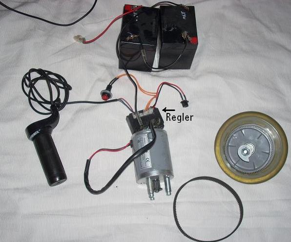

    also ich bin der meinung das der scooter die bisher beste und kostengünstigste variante is...
    und die "blechkonstruktion" drumherrum interesiert mich ja nicht...
    scheibenwischermotoren haben zuwenig umdrehung (70) und wieviel kraft die haben steht da auch nicht!
    ne ich denke verbrenner motoren fallen generell aus...
    und nochma zum gewicht: das ist absolut grosszügig bei mehr als voller beladung geschäzt... und ausserdem werden ja 2 scooter eingesetzt
    gruss predator32767

    ich hatte auch mal so einen ähnlichen Scooter Bild
    Die Mechanik war schon etwas wackelig, für glatten Boden aber ausreichend.
    Für den, sehr günstigen, Preis kann man aber, denke ich, auch nicht mehr erwarten.
    Angetrieben wurde das Teil über einen Zahnriemen, der direkt vom Motorritzel auf ein, am Hinterrad integriertes, Ritzel lief.
    Auf glattem, ebenen Boden fuhr das Teil recht gut.
    Bei kleinen Steigungen, oder holprigem Boden wurde es aber langsam.
    Allerdings hätttest du 2 Motoren und wesentlich weniger Gewicht.
    (80Kg halte ich für arg übertrieben.)
    Sollte also problemlos gehen.
    Und nicht zu vergessen, Akkus, Ladegeräte und Regler sind in dem Preis schon drin.
    Wieso nimmst du dir nicht einfach zwei Scootermechaniken, machst in die Mitte deinen Einkaufskorb, baust die Lenker ab und machst ein dickes Servo dran?

    Hier mal ein Bild meiner Scooterteile:

    Bei dem Preis lohnt sich auf jeden Fall das Ausprobieren. Ich denke dass jede andere Idee wesentlich teuer wird. Allein' schon die Regelung wäre sonst ein dickes Problem bei den Leistungen.
    Gruß,
    Stephan
    Edit:
    Frage an chr-mt:
    Kannst Du bitte einmal posten was auf dem Typenschild des Motors steht: Leistung, vielleicht Hersteller. Wie ist das Riemenrad auf der Motorwelle befestigt? Paßfeder, Madenschraube, geschrumpft?
    11.04.2005
    1.469
    Hersteller : JX Motor Co Ltd
    Model: MY68
    Voltage 24 V DC
    Rated Speed 2500 RPM
    Rated Current 6 A
    Output 100W
    Die Motorwelle ist an einer Seite abgeflacht.
    Das Ritzel ist aufgesteckt und wird durch einen Sprengring (ich weiß, so heißt das eigentlich nicht) gesichert.
    Ich habe gerade mal probiert das Ritzel abzuziehen.
    Ging nicht. Ist wohl noch verklebt oder doch aufgepresst.
    Christopher

    ahh... vielen dank für das bild das ist sehr aufschlussreich...
    ja also kettenantrieb muss sein!
    ja ich denke mal das werd ich dan wohl auch kaufen und testen ob das geht und euch werd ich natürlich fleissig mit bildern und ergebnissen füttern...
    vielen dank erstmal soweit!
    gruss predator32767
    ps.: was mich noch interesieren würde ist wieviel Ah die akkus haben?
