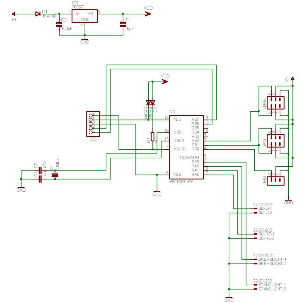

    Hey!
    ich habe noch nie eine Schaltung mit ICSP für einen PIC erstellt und habe jetzt etwas sorge das ich da was falsch gemacht habe und mit dem nächsten Brennen dann den PIC verbrenne.
    Beim Entwurf habe ich mich an Spruts Seite gehalten, aber ich bin mir zB bei den Dioden unsicher.
    Er hat da nicht stehen was für welche, ich hab jetzt dann einfach die Standard 1n4148 eingeplant, wobei in dem Text auch was von Shottky Dioden stand.
    Da diese ja nur eine bestimmte Spannung durchlassen, müsste ich die dann nicht benutzen?
    Wer sowas schonmal gemacht hat, bitte werft einen Blick drüber und sagt mir ob das so falsch ist!
    Danke,
    Liebe Grüße,
    Feiadragon

    also ich hab gerade eben auch wieder eine ICSP aufgebaut und genau so angeschlossen von daher passt! Bild

    Hallo FeiaDragon!
    Deine Schaltung ist richtig, wenn Du an den ICSP Anschluss folgende Spannungen/Signale vom Brenner anschließt:
    Pin1 - PGC
    Pin2 - PGD
    Pin3 - GND(VSS)
    Pin4 - VCC(+5V)
    Pin5 - VPP
    Du kannst Dir auch etwas über einen bißchen komplizierteren ICSP Anschluss lesen:
    https://www.roboternetz.de/phpBB2/ze...13619&start=22
    Diesen Anschluß benutze ich schon lange. Kurz seine Vorteile:
    - Programmieren immer bei VCC vom Brenner unabhängig von Betriebspannung des PICs im Normalbetrieb (z.B. 2V).
    - Beliebige Verwendung von Pins RB6, RB7 und MCLR die für die Zeit des Brennens von der Hardware getrennt und mit dem Brenner verbunden werden.

    alles klar!
    Danke sehr, dann werd ich die doch mal routen Bild
    *edit* nach einem fehlschlag mit der platine (look@fehlschlag der woche) funktioniert das ICSP!
    danke nochmal!
