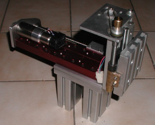

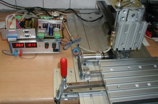

    Hallo Tom
    hab gestern an meiner kleinen Platinen Fräse mal die Y-Achse angefangen
    die Maschine wird gebaut mit gebrauchten Teilen und Aluresten
    wird weit weniger wie 300 Euro kosten ohne Steuerung
    Motore mit Encoder 12,50 Euro
    Führung von einer Drucklufteinheit
    Spindeln aus medizinischen Geräten usw
    ca 10kg Alu
    mehr wie Alu trau ich ihr auch nicht zu
    Verfahrwege 230x120x50mm
    Gruß Lacky
