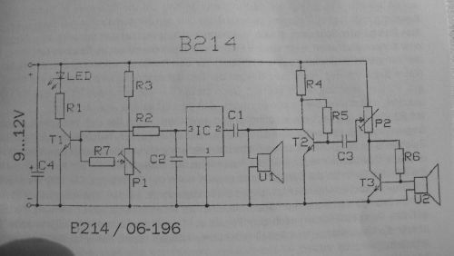

    wollte mich entweder auf den hier festlegen
    https://roboternetz.de/phpBB2/files/us1.jpg
    oder
    diesen
    http://www.icplan.de/ul2schs.gif

    hmm also kann mir keiner helfen

    Also ich bin mir nicht ganz sicher, was du genau suchst, aber eigendlich reicht dein Ultraschallsensor um Entferungen zu messen völlig aus. Ist sogar viel einfacher als Spannungen zu messen. Das geht (meineswissens) so:
    Der Ultraschallsensor sendet ein Us-Signal aus, emfängt es nach einiger Zeit wieder und gibt es als PWN aus. Wenn du diese Zeit nun misst, kannst du berechnen, welche Entferung der Sensor zum Hinderniss hat (schallgeschwindigkeit=343m/s).
    Bsp:
    'US-Sensor an PA2
    Dim Zeitmessung As Word
    Dim Entfernung As Word
    Print "**** SRF05 mit RN-MINICONTROL *****"
    Print "Entfernung in cm anzeigen"
    Config Pina.2 = Output
    Do
    Porta.2 = 0
    Pulseout Porta , 2 , 40
    Pulsein Zeitmessung , Pina , 2 , 1
    Zeitmessung = Zeitmessung * 10
    Entfernung = Zeitmessung / 58
    Print "Entfernung: " ; Entfernung ; " cm"
    Wait 1
    Loop
    Hoffe ich konnte Helfen....

    ja, der sendet mir doch nur bei diesem schalplan ein high singal, sprich +5 V und kann bei dem 1. schaltplan doch keine Zeit messen?
    Sollte ich nicht noch ein paar Widerstände ausbauen?
    Kenn mich hierbei leider nicht aus
    Kennt sich denn einer genauer mit der Pic programmierung aus ? Da mein ausbilder das mit dem pic haben mag
