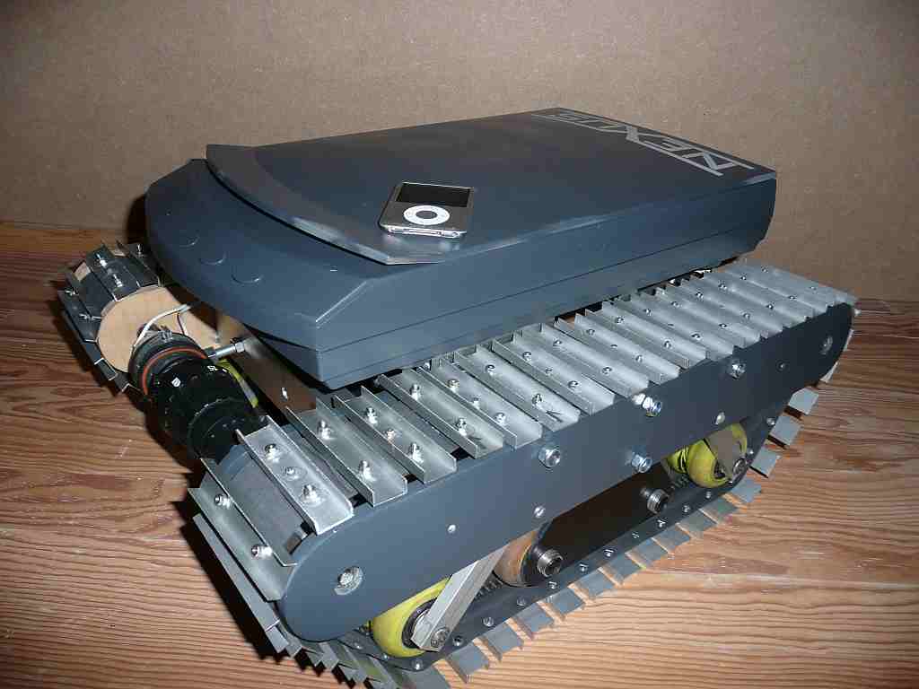

    Mit der Schule bin ich leider noch nicht fertig. Ich bin in der 11. Klasse.
    Das ist mein Roboter
    Und was machst du so? Machst du noch etwas, was mit Bionik zu tun hat?

    Der sieht ja echt gut aus! Das Oberteil ist ein alter scanner...? Cool :-D

    Der Roboter sieht auch sehr cool aus, auch das mit der Beleuchtung. Ich hab ihn mir hier im Forum schon mal angeschaut.
    Ja das Oberteile ist von einem alten Scanner den hatte ich noch rumliegen und das hat von der Größe gut gepasst.
