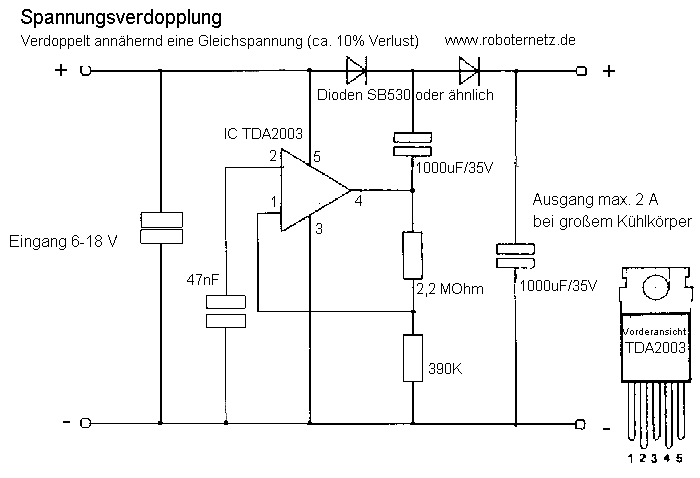

    Hallo zusammen
    Ich habe eine Gleichspannung von 6 Volt zur Verfuegung, brauche jedoch fuer ein Bauteil mindestens 9 Volt, damit dieses funktioniert. In der Forensuche bin ich auf diesen Schaltplan zur Spannungsverdopplung gestossen: https://www.roboternetz.de/phpBB2/al....php?pic_id=11.
    Allerdings brauche ich nur eine sehr kleine Stromstaerke (10mA) und ich habe nicht sehr viel Platz zur Verfuegung, weshalb ich so eine Schaltung als fertigen IC suche.
    Waere super wenn einer von euch so einen kennt.

    Such in Google mal nach Ladungspumpe, da gibts bereits fixfertige ICs(z.B. von Linear Technologies) die man nur noch mit dem richtigen Kondensator außen beschalten muss.

    Ein möglicher kandidat wäre auch der MAX232. Ist zwar etwas mehr drin, aber durch die großen Stückzahlen recht günstig.

    frag mal das google "step up regler" da solltest du was finden.. ansosnten kann man sich da auch selber ne kelien einfach schaltung bauen, aber kleiner die oben gepostet wohl auch nicht.. hmm naja max232 geht shcon, aber der is wohl eher für andere sachen gedacht Bild

    Ich würde lieber ICL7660 nehmen, da er laut Datenblatt bis 10V Eingangsspannung hat und der MAX232 nur bis 6V (max. Grenzwert). Außerdem der ICL hat nur 8 pins und der MAX 14.

    Ich tendiere im Moment zum ICL7660, habe jedoch ein Problem beim Schaltungsbeispiel im Datenblatt (http://pdf1.alldatasheet.com/datashe...L/ICL7660.html). Auf Seite 9 wird eine Schaltung zur Spannungsverdopplung beschrieben, nur leider sind keine Werte fuer die Kondensatoren und Dioden angegeben.
    Waere super wenn ihr wuesstet, welche man da verwendet.

    Standarddioden(z.B. 1N414 Bild   verwenden, und die Kondensatoren sind wohl nicht so tragisch, nimm irgendwas im Bereich 10 bis 100µF.
