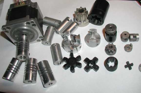

  8. #588
    04.12.2007
    Kassel
    48
    Bei den Kupplungen
    einfach ein Stück Alu auf der Drehbank passend gedreht
    Madenschrauben usw eingebaut und
    einfach einen Schrittmotor als Drehachse verwendet
    mit einen 1,5mm 2 Schneidenfräser
    rechts sind noch andere Bauformen von Kupplungen
    die Gummiteile muss man sich halt bei Isel oder so bestellen
    https://www.roboternetz.de/phpBB2/al...hp?pic_id=2120
    Gruß Lacky
