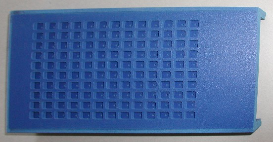

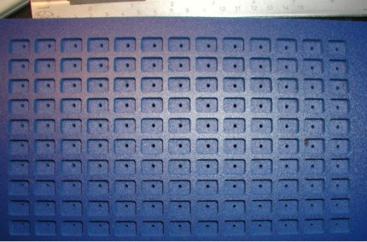

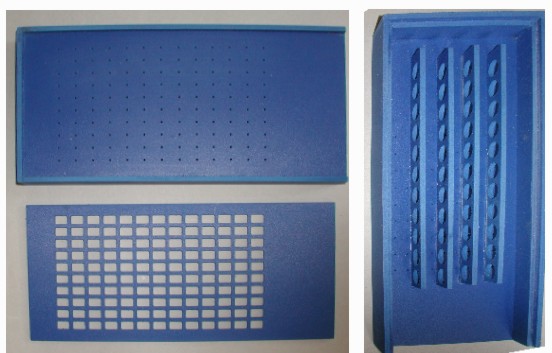

    hi Bammel,
    Bei einem Vakuumtisch -auflage ist es besser, wenn die Durchgangsbohrungen dünn sind und sich nach oben erweitern.
    Ansonsten kann es passieren, daß durch die großen Bohrungen so viel Luft hindurchströmt (beim durchfräsen), daß Dein Vakuum nicht mehr ausreicht, das Werkstück zu halten.
    Eine Stufenbohrung (kleiner Durchmesser ca. 0,7mm-1,0mm) und dann größer werdend wäre, denke ich, besser.
    Einen Vakuumtisch mit entsprechender Auflageplatte zu bauen ist, wenn die Fräse mal läuft, auch nicht das Problem.
    liebe Grüße,
    Klingon77
    11.12.2004
    Bremen
    1.400
    okay danke für den tip.
    meinst das dies mit einem staubsauger machbar wäre oderr muss ich extra eine vakuumpumpe oder ähnliches haben?
    65
    hi Bammel,
    viele benutzen einen leistungsfähigen Staubsauger.
    Der bringt zwar nicht viel Unterdruck aber eine hohe Literleistung.
    Das ist dann wieder bei Durchfräsungen gut.
    Nicht benutzte Flächen des Vakuumtisches kann man einfach mit einem Blatt Papier abdecken.
    Beim Staubsauger sollte man darauf achten, daß er 100% ED hat.
    Auf dem Foto unten siehst Du, wie ich mir das vorstelle.
    Zum Teil sind die Teile schon gefräst.
    Die Stirnseite habe ich ausgeblendet, damit man die gelochten Spanten sieht.
    liebe Grüße,
    Klingon77
