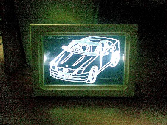

    Bis jetzt hab ich nen 1mm Kugelfräser genommen und eine 0,5mm tiefe nut gefräst.
    Geschwindigkeit 150mm/min.
    Das Plexiiglaß lag wärend der bearbeitung komplett im seifenwasser zur kühlung. Das Zeug schmilzt sehr schnell.

    kurz zwischendurch was man so alles machen kann Bild  ,
    sieht doch Super aus; Glückwunsch \ Bild  /
    Bei anderen Schildern dieser Art sah ich, daß sie vom Rand aus beleuchtet wurden.
    Entweder von unten mit einem geschlitzten Holzständer oder umlaufend mit Rahmen.
    Da würden sich prima normale LED´s oder aufgeklebte SMD LED´s mit großem Abstrahlwinkel anbieten.
    Mit einer kleinen AVR-Schaltung und RGB LED´s ließe sich sogar ein fließender Farbverlauf realisieren.
    Mit LOW Curent LED`s evtl. auch eine Akkutauglichkeit.
    Erstmal danke fürs Kompliment, mit dem geschlitzten Holzständer hab ich Dich nicht verstanden.
    Habe am Rand der scheibe eine Tasche gefräst wo eine Superhelle LED links und rechts drin ist. kann man ja sehen und über nen 220 Ohm widerstand ein USB Stecker dran gemacht Bild  .
    Denkste mit Normalen Leds sähe es besser aus ?
    Wenn die nen größeren abstrahlwinkel haben werde ich das mal ausprobieren Bild

    @T4Sven:
    nun erkenne ich es auch; mit den beiden LED´s.
    Ich habe irrtümlich angenommen es wäre von hinten mit zwei Lichtquellen beleuchtet.
    Diese Beleuchtungskegel (kommen auf dem Foto sicherlich noch mehr raus als in der Realität) hast Du auch bei mehreren LED`s.
    Bei mehreren LED´s und breiterem Abstrahlwinkel wirkt das ganze ein wenig homogener.
    Ständer:
    Stell Dir einfach ein Holzbrettchen mit einem Längsschlitz (ca. 10-15mm tief) in der Breite der Scheibendicke vor.
    Du stellst die Scheibe in den Schlitz und sie steht aufrecht auf dem Holzständer.
    In diesem Schlitz kann man auch gut die LED´s einbringen.
    Sie sind dann verborgen.
    Gehen wir einen Schritt weiter (habe ich noch nicht gesehen und auch nicht getestet):
    * Der Schlitz im Holz wird etwas tiefer gefräst und unten mit einem Spigel oder spiegelnder Alufolie belegst.
    * Die SMD-LED´s werden so auf die untere Stirnseite der Plexi-Scheibe geklebt, daß sie nach unten (auf die spiegelnde Folie) scheinen.
    * Zwischen den LED´s und der Folie bleiben ein paar Millimeter Luft!!!
    * Dann könnte ich mir vorstellen (wenn beispielsweise die Folie etwas verknittert ist) daß die Beleuchtung homogener scheint, weil sich das Licht durch Folie streut. Die Beleuchtungskegel sollten weg sein.
    Dies wäre dann eine indirekte Beleuchtung für die Plexi-Scheibe.
    Wie gesagt; nocht nicht gesehen und auch nicht getestet.
    Nur so eine Idee von mir...
