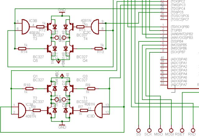

    ich hab mal ne blöde Frage zu einer H-Brücke. Welche Ports vom AND-Gate muss ich jetzt beschalten, um den Motor vorwärts bzw. rückwärts fahren zu lassen. Ich rätsel schon seit einigen Tagen daran hab schon alles mögliche ausprobiert. Meiner meinung nach muss am Port für die Geschwindigkeitsregelung immer Strom drauf sein und ein anderer jeweils zugeschaltet werden, d.h. bei der oberen muss die Geschwindigkeitsregelung auf Port 8 und 6 sein und dann je nach dem port 9 bzw. 5 eingeschaltet werden. Bei der unteren dann nach dem selben Muster. Stimmt das soweit? Hier noch der Schaltplan:
    mfg
    Erik

    Deine Überlegung ist vollkommen Richtig.

    Hmm mist warum funktionierts dann nicht Bild

    Das sollte sich aber mit einem einfachen Multimeter klären lassen. Es müssen immer die diagonal gegenüberliegenden Transistoren durchgeschalten sein.
    Zuerst an den Basen messen ob überhaupt was ankommt.

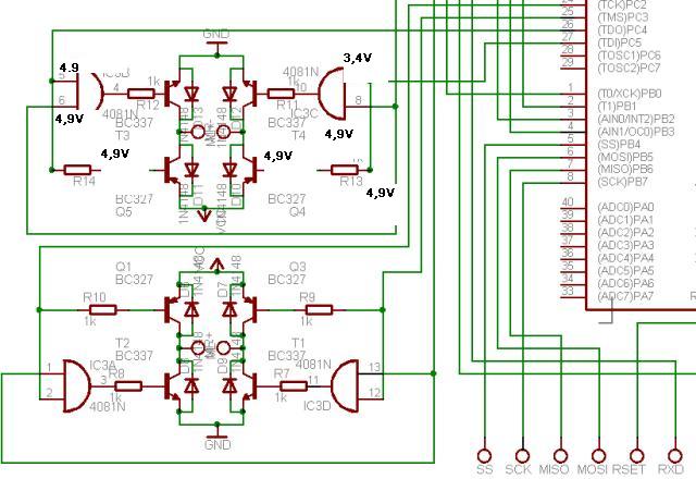

    so hab mal gemessen und die Werte in den Plan eingetragen (nicht schön aber selten Bild   ). Bild
    ic hschätze das kann so nicht richtig sein. was mich wundert ist, dass wenn an pin 5 und 6 vom AND-Gate jeweils 4,9 V anliegen, wie kann dann da nur 3,4 Volt rauskommen, die von dem Widerstand dann zu 0,73 V verhackstückt werden. Achso ich sehe gerade dass ich das vergessen habe einzutragen. Hinter den Widerständen R11 und 12 also an der Basis von der beiden oberen Transistoren sind jeweil 0,73V.

    Kannst du das mal ohne Kontroller probieren.
    Das auf 5 und 6 4,9V anliegen ist Ok, aber auf 9 sollten dann 0V sein.

    erstmal die Werte nur an den Ausgängen vom Gatter:

    Die Pin 5 und 9 dürfen aber nicht die gleiche Spannung haben, mit denen steuerst du doch rechts/links.
    Kannst du den µC aus dem Sockel nehmen oder ist der fix.

    das waren messergebnisse ohne controller Bild
