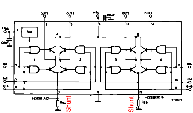

    Ich werde auch Schlitzscheiben benutzen, aber das möchte ich noch zusätzlich machen!
    Ja, genau die Dinger!
    Aber warum soll ich die nehmen, wenn ich eh im L298 sowas zum messen habe?
    Wie muss ich das mit den Messausgängen machen um sie an den AVR-ADC anschließen zu können?

    Der L298 hat KEINE internen Shunts!!
    Das sind nur die Masseausgänge für die beiden Motoren.
    Die kann man entweder einfach stumpfsinnig auf Masse legen oder einen
    Shunt anschießen.
    Um es eimfach zu sagen: Der Strom kommt aus dem Motor dort vorbei und will nach Masse fließen, und zwar durch DIESEN Pin. Eignet sich natürlich 1A zum Strommessen, deshalb heist der Ausgang auch Current Sensing.
    guckste hiääöööörrr:
    (L298 von innen)
    Da wo Shunt steht kannste den Shunt anschließen.
    Ist da schon mit nem Widerstend gemacht.

    Aber es gibt so Shunts, die hängt man einfach zwischen Verbraucher und
    Pol und je mehr Strom gezogen wird, desto mehr Spannung liegt am Ausgang an. Die sind fix und fertig in einem Gehäuse.
    Sieht ein bisschen aus wie ein zerquetschter Gleichrichter.

    Hi Tobi!
    Tut mir Leid, aber ich bin im Bereich Strommessen ein Neuling! *lol*
    Was sind denn jetzt Shunts?
    Hast Du vielleicht ein Bild von denen?
    Ich dachte das wären nur so dicke Widerstände (Betonwiderstände), die sehr viel Strom aushalten!?
    Wenn man jetzt nen Motor hat, der sagen wir mal volle 2A bei 12V zieht, wie groß muss dann der Shunt sein?

    Shunts gibts bei reichelt unter der bezeichnung "hochlastwiderstände".
    Bei 2A und einem Shunt mit 0,1Ohm z.B. brauchst du einen Shunt mit (P = I^2*R) = 0,4W. Der Spannungsabfall am Shunt muss natürlich immer miteinberechnet werden.
    Ein Shunt ist nur ein normaler Widerstand der zum Strommessen verwendet wird.

    Es kommt drauf an wieviel Ohm dein Shunt haben darf. Probiers doch einfach mit LTSpice aus, da sieht man dann sehr schön was an Spannung noch übrig bleibt.
    Die Formel ergibt sich folgendermassen:
    P = U * I = R * I * I = R * I^2
    bei einem 5 Ohm Shunt hast du dann schon 20W. Deswegen schaut man das der Widerstand möglichst klein ist, ODER an den Spannungsbereich des AD-Wandlers angepasst ist. Kommt drauf an was wichtiger ist.
    Bei 2A max. und Messbereich 0 - 5V wäre ein Shunt mit 2,5 Ohm ideal,
    (R = U/I) der müsste dann 10W haben. Der Shunt beeinflusst aber die Schaltung und eine Sicherheit im Messbereich würde ich auch noch mit einbauen (Stromspitzen).
    Mann kann den Shunt auch klein wählen und den Messbereich per nichtinvertierenden Verstärker ausnutzen. Das ist dann noch besser und beeinflusst die Schaltung weniger.
    Also z.B. Shunt mit 0,025 Ohm -> Spannungsabfall über N.I. Verstärker mit 100facher Verstärkung messen -> 0-5V...
    Dann braucht der Shunt wiederum nur 0,1W und der Spannungsverlust am Shunt ist max. 0,05V Bild
    Man muss eben das Optimum herausfinden...

    Die kommerziellen Shunts sind recht aufwendig. Der 1mOhm Shunt beispielsweise soll eine Genauigkeit von 0,5% haben.
    Nicht nur das Material selbst soll temperaturkonstant sein, auch der Abgriff am Widerstand soll sehr präzise angebracht sein.
    Wenn man einen Widerstand mit 0,6mm Kupfer-Anschlußdrähten als Shunt einbaut, dann hat man bei einer Verschiebung des Abgriffs am Anschlußdraht von 0,08mm bereits die Toleranzgrenze von 0,5% von 1mOhm erreicht.
    Die Widerstände um die es bei der Motorenstromkontrolle bis 2A geht sind aber etwa 100 mal größer und kommen sicher mit einer Toleranz von 10% aus. Die kann man wohl leicht aus normalen Widerständen selbst bauen. Sie heißen nur wegen ihrer Funktion auch Shunts.
