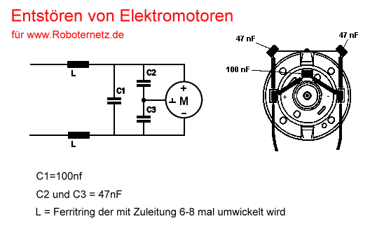

    Ich habe mit einem größerem Gleichstrommotor ganz schön Probleme bei einem Bot. Irgendwie bringt die Induktivität wohl hohe Spannungsspankungen mit sich. Einige Relais fangen manchmal an zu zittern.
    Wie entstört Ihr Motoren? Ein 1000 uF Elko parallel zur Batterie hat nicht viel gebracht.
    60
    61
    Du nimmst einfach zwei Kondensatoren, Keramisch oder Folienkondensatoren, von etwa 47nF Kapazität (C2 und C3), und lötest sie mit dem einen Beinchen an den Plus bzw. Minuspol des Motors, mit dem anderen Beinchen an das Motorgehäuse. Natürlich aufpassen das Du keinen Kurzschluss verursachst.
    Einen 100nF Kondensator verbindest Du direkt mit den Motoranschlüssen.
    Hier das Schaltbild:
    Die Spulen sind nicht unbedingt notwendig aber empfehlenswert.

    Wenn du deinen Motor mit PWM oder so über einen Motortreiber ansteuerst, solltest du außerdem Freilaufdioden verwenden, da sonst die Elektronik kaputtgehen kann. Es läuft zwar auch ohne, ist aber nicht zu empfehlen.
    Manche Motortreiber wie der L293D haben die Dioden sogar schon mit drin...
    MfG Kjion

    wenn Du ganz sicher gehen willst dass Du Dir deine Treiberbausteine von hinten also vom Motor aus nicht abschießt lege zwei antiseriellgeschaltete Z-Dioden parallel zum Motor. Bei einem 12V Motor zwei 15V Z-Dioden -die schalten dann bei ca. 15,7V sauber durch und bewahren vor der Freilauf-EMK. Wenn Du kleine (1Watt) nimmst solltest Du noch ein R von 4,7 - 10 Ohm zur Strombegrenzung mit in die Reihe legen. Falls Du einen 12V Motor mit einem 24V-PWM fütterst müßen die Z-Dioden natürlich darauf ausgelegt sein.
    Gruß Hartmut

    einen kondensator (keramisch) paralel zum motor anbingen (moeglichst nah am motor)

    Irgendwie klingt die ursprüngliche Fragestellung weniger nach Entstörung als nach Stabilisierung der Spannung. ich hatte vor kurzem ein ähnliches Problem mit einem Fahrtenregler, einem Mabucci 540 pf und einen NiMH-Akkupack. Bei ca. 70% Leistung des motors brach die Versorgungsspannung um über 50% ein. Was zu Aussetzern in der Elektronik und des Motors führte. Der Wechsel des Akkus gegen einen 12V Bleigel-Akku löste das Problem.

    Das was Andreas geschrieben hat ist schon ganz richtig. Den 100 nf sollte man schon anbringen, die 47nf sind nicht unbedingt notwendig. Genauso wie der Ferritring. Meist reicht der eine Kondensator schon aus.
    Du kannst allerdings auch Probleme durch Bürstenfeuer haben (das wird ja teilweise durch den Kondensator kompensiert). Bei neuen Motoren funkts da gewaltig (vorallem bei hohen Strömen). Den Motor in destilliertem Wasser "einlaufen" lassen oder die Kohlen einschleifen, bringt sehr oft abhilfe bei derartigen Problemen.
