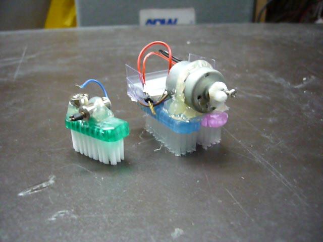

    Moin..
    Ja das Laufverhalten ist annehmbar könnte aber besser sein.Habe ja noch den kleinen der jetzt mitlerweile den Motor quer sitzen hat, und der "fährt" richtig schön gerade aus.Vielleicht mache ich das mit dem Großen auch.Aber der Große hat mit dem Lipo schon ordentlich Kraft^^.meiner dreht sich sich recht hüfig was aber eben an der Welle liegt, da sie nach vorne absteht.Naja mal sehen.
    MfG Pilotzi

    Hier mal Bilder von meinem BrushBot. \ Bild  /
    Das vorne is der Batteriehalter, zwei schrauben und zwei Platinen Reststücke.
    Obendrauf ist ein An/Ausschalter, weil sich verdrehte Kabel immer losvibrieren.
    In dem schwarzen Schrumpfschlauch steckt eine Diode, weil der Motor 1,5V auf dauer net abkann.
    Das ganze is bewusst nicht 100% ausbalanciert, damit der kleine in schön weiten Kreisen durch die Gegend düst.
