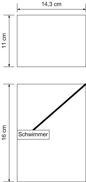

    für eine Wasserstandsmessung möchte ich einen Schwimmer verwenden, da Infrarot für diese Zwecke nicht besonders gutgeeignet ist (bereits getestet). Vorallem in dem unteren Messbereich flacht die Kurve des IR Sensors ab, daher möchte ich mal die mechanische Variante verwenden:
    Mein Problem bei diesem Behälter ist, dass die Maße leider eine durchgängige Stange nicht erlauben.
    Wie bekomme ich den Schwimmer ganz runter? Würde ein Gelenk an geeigneter Stelle funktionieren? Das nächte Problem ist, wenn der Deckel dieses Behälters geöffnet wird (selbst konstruiert), wie bekomme ich den Schwimmer mit raus?
    Welche Alternative (mechanisch) gäbe es noch. (Ultraschall werde ich vielleicht auch ausprobieren, aber mechanisch wirds mit einem Wiederstand doch am genauesten)
    Vielen Dank für die Hilfe.
    LG
    Georg

    Wenn der Schwimmer nicht an einer Stange hängen kann, dann geht vielleicht ein Schwimmer am Faden. Der Faden wird dann per Feder auf einer Rolle aufgewickelt, sodass der Faden immer etwas gespannt ist.

    aus mechanischer Sicht eine gute Idee, aber wie bestimme ich dann den Wasserstand?
    Per (gelenkiger) Stange (ähnlich einem Roboterarm) könnte ich ein Potentiomenter antreiben.
    In deinem Fall bräuchte ich einen Magneten am Schwimmer und einen Hallsensor (da habe ich leider keine Schaltpläne dafür gefunden, die mir eine vernünftige Analogspannung liefern).
    Dein Posting bringt mich auf die Idee, es mit einem Art Teleskoprohr zu versuchen, dass bei Öffnen des Deckels eingezogen wird.
    Nur, wie kann man das wieder realisieren (zu einem vernünftigen Preis).

    Der Schwimmer an der Schnur wird über den Drehwinkel des Rades abgefragt, der den Faden aufrollt. Wenn der Schwimmer groß genug ist und die Feder entsprechend stark, kann das ein Poti sein. Wohl ein 10 Gang-Poti, es sei denn man hat noch ein Getriebe dran. Mit einem 10 gang Poti kann das schon recht genau werden.
    Sonst kann man natürlich auch einen optischen oder magnetischen Drehgeber benutzen.

    Und wenn der Deckel aufgemacht wird, wird die Schnurr eingezogen!
    D.h. da wäre ein Getriebe besser, um das Poti anzusteuern und die Schnurr aufzuziehen?

    Je nach Höhe des Tanks kann einem der 10 gang-Poti das Getriebe sparen. Ein einigermaßen spielfreies Getriebe ist schlieslich nicht so ganz einfach zu kriegen. Je nach Gewicht des Schwimmers muß man eventuell die Achse bzw. das Lager des Potis verstärken.
    Je nach länge der Schnur kann der Schwimmer im Behälter bleiben, wenn man den Deckel abnimmt und nicht zu weit bewegt. Statt einer Feder kann man übrigens auch ein Gegengewicht nehmen das.

    die Idee mit dem 10gang Poti hab ich auch schon erfolgreich angewandt, allerdings ohne Feder sondern mit einem entsprechenden Gegengewicht. Und wenn man auf die Achse eine Riemenscheibe mit entsprechendem Durchmesser anbringt, kann man das ganze auch an die Höhe des Tanks anpassen.
    Anfangs hatte ich zwar meine Bedenken das die Schnur auf der Scheibe durchrutscht, aber dadurch das die meisten 10gang-Potis relativ leichtgängig sind waren diese Bedenken unbegründet. Trotzdem habe ich die Riemenscheibe mit einem Gummistreifen aus einem alten Fahrradschlauch beklebt und damit noch keine Probleme gehabt.
