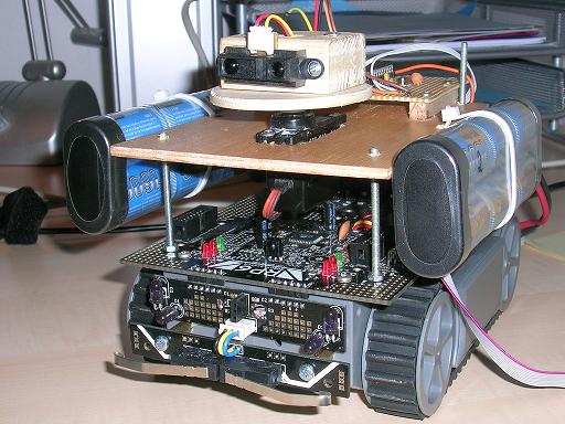

    Mein RP6 sieht inzwischen so aus:
    Ein zweiter µC (Mega Bild   steuert ein Servo, auf dem ein Sharp GP2D12 sitzt. So ist ein (nahezu) 180° Scann möglich. Der Mega8 befindet sich im I2C Slave Mode und führt bei einem Request vom Master (Mega32 am RP6 Board) einen Scann aus.

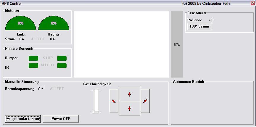

    Der RP6 kann manuell von dieser Oberfläche aus gesteuert werden:
    Es fehlt noch der autonome Modus, bei dem der RP6 die Daten eines Scanns zur Hindernisserkennung (- umfahrung) nutzen soll. Außerdem sollen die Daten aus einem 180° Scann noch visualisiert werden (weißes Feld).

    Da der Stromverbrauch schon jetzt erhöht ist, fährt der RP6 mit zwei 1600mAh Akkus. Einer versorgt den "Basis" RP6 und einer die Zusatzelektronik.
    Somit ist das Fahrgestell leer und es könnten dort die Maussensoren eingebaut werden Bild

    Schaut schon mal sehr cool aus. Wie viel hast du dafür inzwischen ungefähr ausgegeben?

    Ich schätze das mal auf 30€ oder weniger (je nachdem was man von den Kleinteilen so im eigenen Archiv hat) plus das Geld für die aus meiner Sicht völlig übertriebenen Akkupacks.
    Wie lange soll der Roboter damit autonom fahren - 12h? Bild
    Aber ansonsen eine elegante Lösung, jedoch darf man nicht vergessen dass die ACS-Sensoren den Überhang, der durch die rechts und links angebrachten Akkus nicht überwacht (Kollisionsgefahr). Auch ist der IR-Sensor kein 3D scanner, sondern er nimmt nur eine Scheibe der Umgebung auf seiner Montagehöhe auf (z.B. Bordsteine werden übersehen). Ohne das ganze jetzt zu sehr verkomlizieren zu wollen, würde ich ein bis zwei weitere IR-Sensoren schräg nach Oben und Unten montieren, um alle Gefahrenzonen zu überwachen.

    oh...oh...., das halten die antriebe nicht lange durch.
    gewicht der akkus ist für das zweiteilige chassic zu hoch.
    wenn du eine kurvenfahrt duchführst wirst du hören was für kräfte auf chassic und getriebe/zahnräder wirken.
    ist keine gute lösung.
    eine lösung wäre den rp6 wie ich gemacht habe auf rädern (60%weniger antriebs-energie) udn die achsen von oben abstützen damit eine torsion des gehäuse vermieden wird.
    ...Der Mega32 steuert alle Grundfunktionen des RP6, also Fahrfunktionen, primäre Sensoren und RS232 Kommunikation. .....
    das war eh die grundfunktion des mega32, gibt keine andere möglichkeit weil alles fest verdrahtet ist.
    ...Außerdem sollen die Daten aus einem 180° Scann noch visualisiert werden (weißes Feld). ....
    ist sehr einfach , brauchst nur eine funkverbindung und den befehl pset vom programm und natürlich im verhältnis umrechnen. problemlos.

    .......Einer versorgt den "Basis" RP6 und einer die Zusatzelektronik.
    Somit ist das Fahrgestell leer und es könnten dort die Maussensoren eingebaut werden Think......
    falscher ansatz.
    die akkus parallelschalten (strom erhöht sich ) und dann die versorgungen durchführen. gleiches potential für alle.

    .....Ohne das ganze jetzt zu sehr verkomlizieren zu wollen, würde ich ein bis zwei weitere IR-Sensoren schräg nach Oben und Unten montieren,......
    lässt sich vermeiden, nimm einen ultraschall, geht auch in die höhe (reicht für den rp6 aus).

    Im Prinzip gar nichts... lag alles bei mir ohne Verwendung rum.
    Ebenso die Akkupacks.
    Das ACS überwacht auch ohne Akkus nicht die gesamte Breite des RP6... Das ACS ist bei mir sowieso nur noch die Notbremse, denn ich hab ja den Sharp oben drauf.
    Ist mir klar, aber ich tendiere da auch eher zu Pebis Lösung mit dem US. Nur habe ich grad keinen da Bild
    Außerdem bewegt sich der RP6 in einer künstlichen Umwelt, in der es keine Hindernisse gibt, die unter dem Sharp liegen! Bild
    Wir werden sehen... aktuelles Gewicht: 1355 Gramm
    Ich hab hier auch noch Lipos, die evtl eine Alternative wären.
    Habe ich schon Bild   Hatte gestern nur keine Zeit mehr die Visualisierung zu schreiben...
    falscher ansatz.
    Richtig, Y-Kabel ist in Arbeit... die Stecker der Akkus will ich nicht abzwicken, da ich sie sonst nicht mehr so elegant an meinem Computerladegerät laden kann (8A -> 5min Bild   )
    Das Teil ist in den letzten drei Tagen entstanden, weil ich seit langem mal wieder etwas Zeit zum basteln hatte... der Rp6 ist eher zusammengeschustert ("ach da liegt ja auch noch was... baun wirs doch an den RP6... hat sicher noch Platz!") als genau durchgeplant Bild
    Diese Diskussion hatten wir doch schon beim RP5... meiner läuft immer noch... auf Ketten Bild
