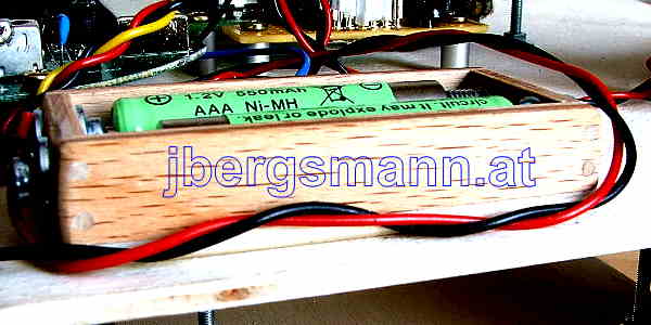

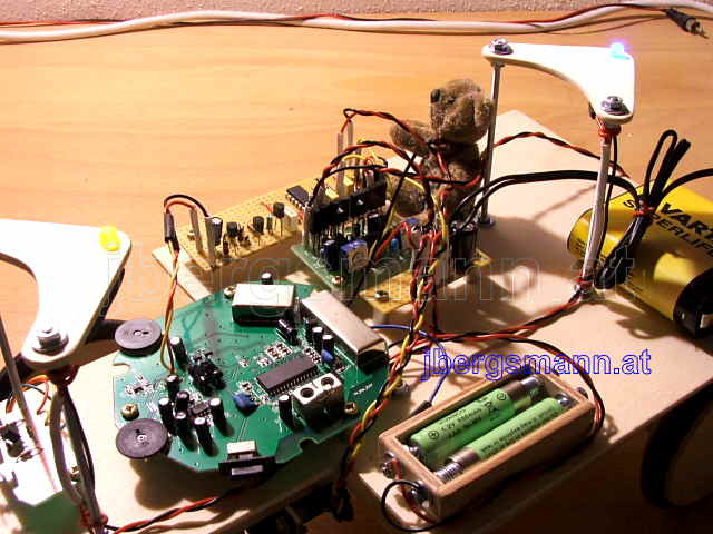

    Stellvertretend für den Hasen, überwacht ein Bär die letzten Tests und Abschlussarbeiten. An Deck hab ich weiter aufgeräumt, die originalen Servokabel sind weg. die kleine Platine vor dem Fahrtsteller ist die Verteilerschiene für die Versorgungsspannung.
    Im Vordergrund ist eine Kuriosität zu bewundern: Ein Batteriekasten aus 4mm Buchensperrholz. Und jetzt darf gestaunt werden: Dieses Kistchen ist mit Zahnstochern offen zusammen gedübelt. Ich hatte grad 2mm Zahnstocher mit rundem Querschnitt zuhause und das hat ganz hervorragend funktioniert.

    Zitat Zitat von vohopri
    Im Vordergrund ist eine Kuriosität zu bewundern: Ein Batteriekasten aus Buchensperrholz. Und jetzt darf gestaunt werden: Dieses Kistchen ist mit Zahnstochern offen zusammen gedübelt. Ich hatte grad 2mm Zahnstocher mit rundem Querschnitt zuhause und das hat ganz hervorragend funktioniert.
    grüsse,
    Hannes
    Hallo Hannes
    Ich muss sagen dein Projekt gefällt mir sehr gut.
    Aber der Batteriekasten aus Holz noch dazu mit Zahnstocher als Dübel ist ja mal absolut genial. Das beweist wieder einmal, das man auch mit einfachsten Mitteln und viel Kreativität einiges bewirken kann.
    Mach weiter so Bild
    Gruß Bajuvar

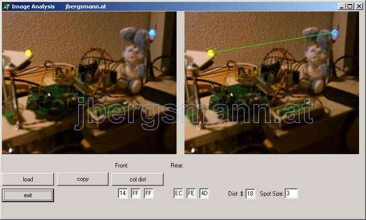

    Jetzt fährt das Ding, lässt sich steuern und nun soll etwas für die Autonomie getan werden. Also muss das Programm deas gesteuerte Fahrzeug sehen können. Am einfachsten gehts mit webcam und aus dem Webcambild soll erst einmal Standort und Ausrichtung des Fahrzeugs ermittelt werden. Für den Zweck hat es schon einmal die Navigationslampen.
    Die Aufgaben, die sich da stellen sind die selben, wie bei der Navigation mit Sensor an Bord und Baken. Ganz bewusst arbeite ich ohne Modulation, nur mit Farbkennung. Auch dafür gibts schon ein funktionierendes Programm. Das Verfahren, ist aber noch überhaupt nicht ausgereift.
    Das hab ich mal:
    Gelbe Lampe finden
    Blaue Lampe finden
    Die Schwerpunkte und der Richtungsvektor sind auch noch leicht zu ermitteln.
    Aber ich möchte etwas Sicherheit einbauen. Es soll auch funktionieren, wenn jemand mit einem blau - gelb gemusterten Pullover durchs Bild läuft. Es soll auch bei Sonnenschein funktionieren. Da ist mir noch einiges unklar. Vor allem sollen die Algorithmen in einer akzeptablen Zeit Ergebnisse finden.
    Das wird jetzt für mich einer der interessantesten Projektabschnitte.

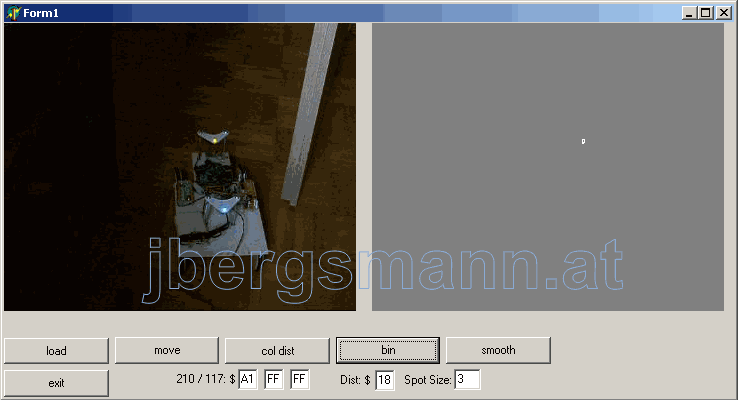

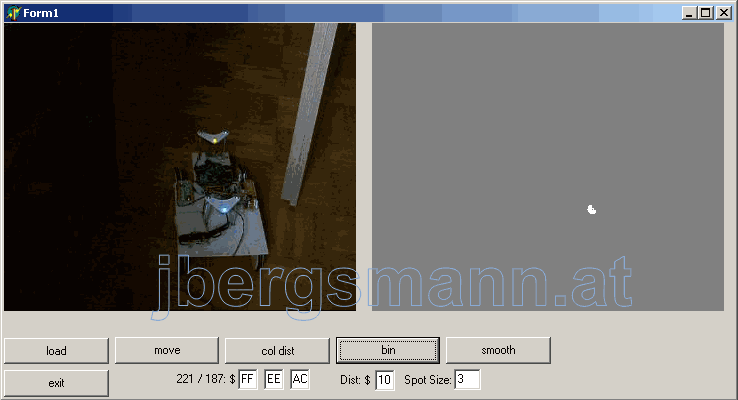

    @ Software: Was ich da hab, ist ist lediglich eine Testoberfläche mit Vorgabebild und Ergebnisbild Anzeige, so dass ich Verarbeitungsverfahren testen kann. Das alles programmiere ich in Object Pascal.
    @ Quellen: Da hab ich gar nichts. Zur Zeit geh ich mehr nach Hausverstand und Alltagslogik vor, habe aber Erfahrung mit trigonometrischen Aufgaben im Programmieren von CAD Programmen.
    @ Stand der Dinge:
    Standort und Richtung lassen sich so schon einmal feststellen. An der Robustheit der Verfahren ist sicher noch viel zu arbeiten.
    Vorher will ich aber noch die Schrägansicht aus der Kameraperspektive in einen Grundriss verwandeln. Erst im Grundriss kann navigiert werden. Dort stimmen die Erntfernungsverhältnisse und die Winkel.

    Zur Software: Wie sehen deine Erkennungsalgorithmen dahinter aus? Also welche Schritte führst du durch im deine Leds zu erkennen?
    Willst du die Kamera frei im Raum positionieren oder gerade von der Decke herunter?
    Die Raumposition aus 2 Punkten herrauszurechnen halte ich allerdings für schwierig. Theoretisch könnte man ja noch die Lichtintensität hernehmen, die LEDS haben aber kein homogene Lichtstärke, dürfte also Probleme geben, wenn er mit dem Lichtkegel die Kamera anleuchtet. Oder hast du eine andere Lösung angedacht?
    Mit 3 Leds wären die Koordinaten und Drehung auszurechnen.
    Zum Gelb-Blau-gepunkteter-Pullover-Problem:
    Blinkende LEDS lassen sich sehr leicht von nicht-blinkenden Pullovern unterscheiden Bild
    Zur Hardware: Wirst du ihm auch noch weitere Sensoren spendieren oder verlässt du dich voll auf die Bilderkennung?
