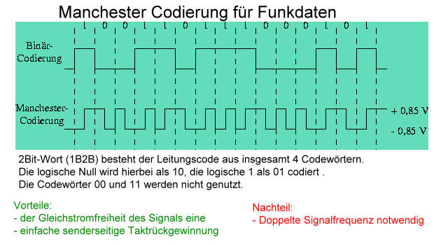

    Dasteht Bandbreite ca. 2 KHz, heißt 2000 Baud?
    5.122
    Sag ja, man muss da auch etwas mehr programmieren. Soweit ich gehört habe halten die nicht den Pegel. Das heißt wenn eine 1 anliegt, dann kommt beim Empfänger nur ganz kurz ein High Signal an, danachach geht es wieder auf Low obwohl es beim Sender noch anliegt. Das muss man also erst mal softwaremäßig in den Griff bekommen, sonst geht mit den Teilen garnix. In diesem Zusammenhang wurde ja schon die Manchaster Codierung angesprochen.
    Das wäre doch ein toller Codeschnipsel für unseren neuen Upload Bereich.
    Gruß Frank
    5.122
    Denke ja max 2000 Baud. Wenn man dann aber Manchester Codierung benutzt würde es ja auf maximal 1000 reduziert. Der Hammer ist das auch nicht
