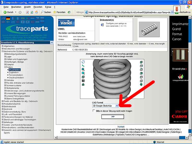

    Hi
    @Klingon77: Hab mich da mal angemeldet, man kann wirklich die 3D-Modelle runterladen. Ist nur die Frage ob man so oft Teile von den dort aufgeführten Herstellen kauft? Formate hat es einige, Solide Edge, DXF,... leider is auser dem 2D DXF nix dabei was man in Sketchup importieren kann. Und wie gesagt is dann halt leider nur 2D. Evt. gibt es ja Konverter?
    @stupsi: Ok ich werd mal den Denso Getriebemotor in den nächsten Tagen Modellieren. Wollte erst hier disskutieren ob generell so was erwünscht ist und wie die Grundbedingungen aussehen, aber dann machen wir das Ganze halt andersrum Bild

    65
    schau mal da:
    Für alle Normteile gut geeignet.
    Spezielle Teile, wie Getriebemotoren Alu-Winkel usw. wird es dort natürlich nicht geben.
    Gruß, Klingon77
    15.08.2007
    149
    wie hast Du die 3D Zeichnung denn in Sketchup bekommen?
    Maruu
    65
    zuerst das richtig CAD auswählen.
    Dann wird die Datei über den Warenkorb an deine E-Mail gesendet.
    Das Teil steht im E-Mail Anhang als .ZIP zur Verfügung.
    Auspacken.
    im CAD importieren:
    Da ist es:
