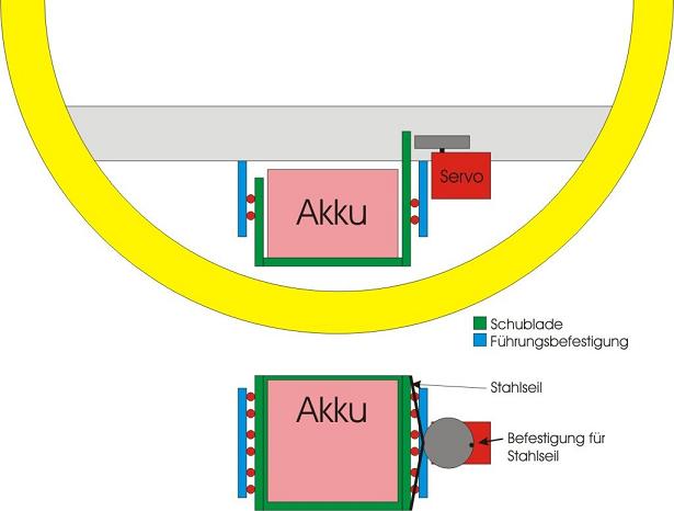

    wir stehen vor einem Problem(chen). Wir können uns nicht für eine Steuerung entscheiden. Ich hoffe ihr könnt uns helfen. [-o<
    Zuerst einmal stehen wir vor dem Problem das wir nicht wissen wie viel Gewicht wir zum Steuern brauchen. Und wir wissen auch nicht wie weit wir dieses Gewicht bewegen müssen.
    Allerdings sind wir uns sicher das diese beiden Werte zusammenhängen. Ein großes Gewicht auf einer kleinen Strecke oder ein kleines über eine große Strecke bewegt sollte das gleiche ergeben.
    Momentan stehen 2 Lösungen zur Auswahl: (ersteres für kleines Gewicht und zweiteres für großes Gewicht)
    erste Möglichkeit:
    Das ist die Seitenansicht auf einen Servo der in der Plattform angebracht ist. An dem Servo ist an einem Ausleger mit einem (relativ) kleinem Gewicht. Der Servo bewegt also das Gewicht hin und her und steuert damit den Bot. Um mal ein paar Werte zu schreiben ich habe so an 200 gramm und 10 cm auslenkung gedacht.
    zweite Möglichkeit:
    Dies ist die Lösung mit der Schubladensteuerung. Es ist nur ganz einfach gezeichnet also nur eine Prinzipzeichnung. Hier wird der Akku als Gewicht benutzt.
    Die obere Hälfte ist das Rad von der Seite.
    An die graue Strebe werden die blauen Halterungen angebracht. Dann evtl. die Schubladenführungen (rote Kugeln) und die grüne "Akku-Schublade".
    Im untere Bildbereich ist das nochmal von oben skizziert. Das Rad und die graue Strebe sind weggelassen.
    Die Befestigung und die Lagerung sind nur eine erste Idee.
    Die Schublade kann also nach links und rechts verschoben werden.
    Nun zum Antrieb der Schublade:
    Das System war noch nicht ganz "ausgegoren". Das Prinzip ist aber recht einfach und auch leicht umzusetzen.
    Rechts von der Schublade siehst man den roten Servo und oben aufgesetzt eine Scheibe aus Alu oder Stahl.
    Jeweils an die Enden der Schublade kommt ein Stahlseil (Fahrrad-Bremszug oder Klaviersaite oder was anderes).
    Dieses Seil wird jeweils eine halbe Umdrehung um den Servo gewickelt und dann dort befestigt.
    Die Umwicklung ist nicht gezeichnet.
    Wenn man nun die untere Abbildung (Draufsicht) betrachtest und der Servo im Uhrzeigersinn dreht dann fährt der Akku, vom unteren Stahlseil gezogen, nach oben.
    Wenn der Servo gegen den Uhrzeigersinn dreht, fährt der Akku, vom oberen Stahlseil gezogen, nach unten.
    Bei dieser Möglichkeit ist das Gewicht sehr groß (nämlich das vom Akku) aber der Verschiebeweg eher gering (aber genau). (Verschiebeweg errechnet sich aus der Scheibengröße; z.B. bei einer 20mm (durchmesser) Scheibe bewegt sich der Akku um 15mm nach links und rechts (also gesamtverschiebeweg ist 30mm))
    So das sind die beiden die momentan zur Auswahl stehen.
    Und nur ihr: Welche findet ihr besser (heißt günstiger zu bauen und vom Steuerverhalten besser)?
    Oder habt ihr noch andere Ideen? (sollten aber einfach zu bauen sein und ein gutes Steuerverhalten haben)
    Und hat jemand vielleicht ne Ahnung wie viel Gewicht über welche Strecke bewegt werden muss? (das würde uns am meisten helfen \ Bild  / )

    Schönen Abend, Murdoc_mm, schönen Abend, alle,
    Zitat Zitat von Murdoc_mm
    Hi, wir stehen vor einem Problem(chen). Wir können uns nicht für eine Steuerung entscheiden. Ich hoffe ihr könnt uns helfen.... Zuerst einmal ... wie viel Gewicht wir zum Steuern brauchen. Und ... wie weit wir dieses Gewicht bewegen müssen
    Hoffentlich wärme ich nix Bekanntes auf, ich hatte diesen Thread ne Weile nicht verfolgt. Ihr habt sicher daran gedacht, dass auch das VERSCHIEBEN des Gewichtes eine Reaktionskraft hervorbringt !?!?
    "Da stelln wir uns maal jans dummm! ... " und setzen uns auf ein Fahrrad. In der Hand halten wir ein ziemlich schweres Gewicht (oder so was ähnliches). Wenn wir nun die Hantel nach rechts bringen - wir wollen sie mal richtig rausstossen - dann fallen wir mit dem Fahrrad etwas nach links (STIMMT genau: nur solange, wie wir stossen, aber wenn wir sie wieder abbremsen, schliesslich ist unser Arm nur von begrenzter Länge, da gehts in die andere Richtung) - und sobald das Gewicht draussen ist, kippen wir nach rechts. Oder nicht?
    UND - möglicherweise - wird diese Reaktion unterschiedlich sein, je nachdem ob ihr ein grosses Gewicht nehmt oder ein kleines. Hängt aber natürlich auch vom Abstand Gewicht zum momentanen Drehpunkt (des Rades am momentanen Bodenberührungs-Fixpunkt) ab und von der Grösse der Beschleunigung - wie schnell wir also stossen.
    Und im Hinterkopf hab ich immer noch das Präzessionsdingens am Pochen....
    Ciao sagt der JoeamBerg
