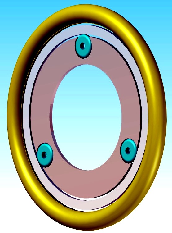

    gestern Abend auf der Arbeit habe ich mal eine erste grobe Skizze des Rades angefertigt. Komme aber leider nun erst zum posten...
    Es geht nur darum, die Rahmenbedingungen abzustecken.
    von außen nach innen:
    1) Reifen mit Felge: goldfarben (nur angedeutet gezeichnet)
    ca. 500mm Außendurchmesser; ca. 40mm im Durchmesser
    2) Außenkranz: silber - Alu 8mm breite; 20mm dicke. Dieser Außenkranz wird fest mit der Felge des Reifens verschraubt.
    3) Statorring mit Laufrollen: rot und türkis.
    Statorrig aus 8mm Alu
    Laufrollen aus Rolerblades mit weicher Gummiauflage
    es fehlt noch alles andere:
    Seitlich angebrachte Halterollen
    Plattform
    Motoren
    usw.
    die beiden unteren Rollen könnte man je mit einem Motor antreiben.
    die obere Rolle möchte ich gerne nach oben und unten verschiebbar gestalten. Dann kann man mit dieser die Anpresskraft des Antriebes einstellen.
    Was denkt Ihr darüber?
    Gruß, Klingon77

    Warum nicht eine Rolle unten in der Mitte Antreiben ? Bild
    Wenn sich das Teil ausbalancieren soll (durch irgendwelche bewegten Gewichte oder Gyros), ist es aber glaube gut, wenn das ganze wie ein inverses Pendel, d.h. mit dem Schwerpunkt so weit oben wie möglich aufgebaut ist.
    EDIT: Totaler Quatsch (es ist doch schon spät Bild   )...wie soll man denn dann vorwärts kommen...
    Hoj? Warum denn zwei Räder antreiben? Eines müsste doch voll ausreichen und bei zwei angetriebenen Räder ist der Schwerpunkt sehr viel schwieriger unten zu halten als bei einem angetriebenem Rad. Außerdem brauch man für zwei Antriebräder mehr Mechanik.
    Oder meinst du es ist schlecht wenn ein Rad immer unten ist und damit den großteil des Gewicht des Innenlebens (Akku, Motor,...) tragen muss?

    Der rote Statorring der die Laufrollen hält sieht zwar schick aus, der Bestrebung den Schwerpunkt möglichst weit nach unten zu legen kommt er aber nicht sehr entgegen.
    Oben bringt er selber Gewicht rein und unten blockiert er Platz an der tiefsten Stelle.
    Oder sollen Akkus, Motoren usw. gleichmässig rechts und links vom Statorring verteilt werden?
