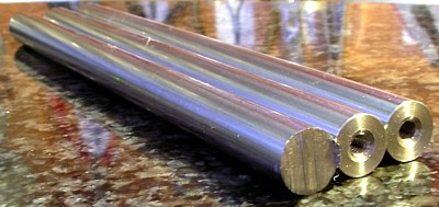

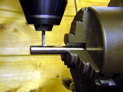

    nachdem die Felgen fertig sind, geht es mit den Wellen weiter.
    Die Wellen für die beiden unteren Lagerungen sind auf Länge gedreht und stirnseitig beidseits mit M3 Gewinde versehen.
    Wir benötigen zwar nur ein Gewinde auf einer Seite - das zweite war aber nicht viel mehr Arbeit und man kann immer mal z.B. einen Sensor oder was anderes dranhängen.
    Die Welle für die obere Lagerung ist nur einseitig bearbeitet, da wir diese Lagerung noch nicht gezeichnet haben. Die Länge steht also noch nicht genau fest.

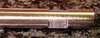

    Mein "China-Böller" wird dann vom Drehen auf Fräsen umgerüstet.
    Die Planscheibe kommt drauf und wird ausgerichtet.
    Welle drauf, anfahren, zustellen, Fläche fräsen.
    Die Planscheibe um 120 Grad drehen, das Ganze nochmal.
    Nach dem dritten Durchgang ist der erste Teil der Flächen fertig.
    Leider habe ich den Fehler gemacht, die Welle mit einem "Schleifvlies" zu "reinigen". Bild
    Es gab einige unschöne Kratzer auf der polierten Oberfläche.
    Tut der Funktion aber keinen Abbruch. Bild
    Das Problem der Lenkung / Gleichgewichtsstabilisierung (siehe weiter oben) steht immer noch an.
    Es sollte sich doch noch der Eine oder andere finden lassen, der dazu etwas beitragen kann? Bild
    Gruß, Klingon77

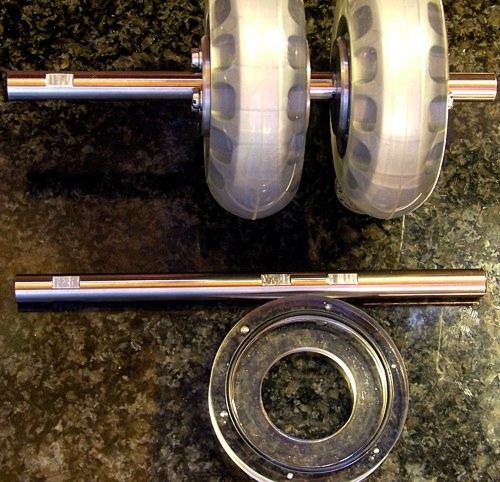

    da Ihr alle gerne Bilder schaut... Bild
    Die beiden unteren Achsen sind fertig! \ Bild  /
    Die Lagerschalen sind angefangen... Bilder folgen.
    Gruß, Klingon77
    PS: Das Teil unter der Achse gehört nicht zu dem Mono-Wheel. (Ist meiner in Arbeit befindlichen CNC-Fräse zugehörig).
    Ich mußte nur was hinlegen, um zu verhindern daß mir die Welle von der Platte rollt. Bild

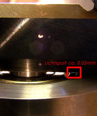

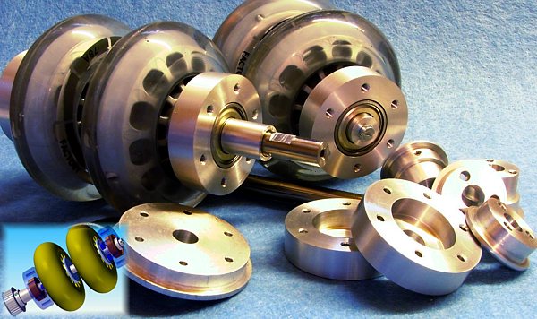

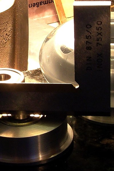

    weiter geht es mit einem kleinen "Exkurs" Lichtspaltverfahren... Bild
    Nun geht es den Lagerhülsen an den "Kragen".
    Die Vorderseite wurde heute gefertigt und die Teile dann von der Stange gesägt.
    Im Foto oben sieht man daß ein Lager in der zugehörigen Bohrung liegt.
    Die Lagerschale wird später an den Flachstahl -alu angeschraubt.
    Um nun zu gewährleisten, daß die Lagerschale auch tatsächlich mit ihrer Fläche am Flachstahl anliegt (und nicht das Kugellager über die Fläche hinausschaut) kann man natürlich die Bohrungstiefe messen.
    Mit einer "Digitalschieblehre" geht das auch ganz gut im 1/100mm Bereich.
    Die Bohrung sollte halt wenige 1/100mm tiefer sein, als das Lager hoch ist.
    Durch die geringe Bohrungstiefe und den langen "Ausleger" der Schieblehre (immerhin mehr als 150mm) kann ein evtl. Meßfehler durch leichtes kippen/neigen oder nicht richtiges Aufliegen der Schieblehre schnell die ursprünglich angestrebte Toleranz übersteigen.
    Die Kugellager sind 7,00mm hoch.
    Man ermittelt z.B: ein Tiefenmaß von 7,02mm und wägt sich auf der sicheren Seite.
    Durch das Kippen der Schieblehre ist das Maß aber tatsächlich nur 6,98mm.
    Um dies zu verhindern, gibt es einen einfachen Trick...
    ... das sog. Lichtspaltverfahren Bild   (ist nicht von mir - gibt es schon lange!)
    Das schöne daran ist, jeder kann es durchführen. Auch wenn das Teil noch in der (natürlich stehenden) Maschine ist!
    In diesem Fall entfernt man zuerst den Grat, der sich durch das ausdrehen der Bohrung gebildet hat.
    Dann wird das Kugellager in die Bohrung eingeführt (dafür Sorge tragen, daß man es auch wieder hinausbekommt, falls noch nachgearbeitet werden muß).
    Nun legt man einen Haarwinkel, eine Kante der Scheiblehre oder sonst eine Teil mit einer wirklich geraden Kante über die Fläche.
    Im oberen Bild habe ich dies außerhalb der Maschine nachgestellt.
    Das Ganze wird von hinten mit einer Lampe beleuchtet. Wichtig dabei ist, daß die Helligkeit hinter dem Haarwinkel (Schieblehre oder ähnliches) höher ist, als davor.
    In der "Makroaufnahme" des letzten Bildes kann man dann gut den Lichtspalt zwischen dem Kugellager und dem Haarwinkel erkennen. Rechts davon liegt der Winkel lichtdicht auf der Planfläche der Lagerschale auf.
    Mit etwas Erfahrung kann man auch in etwa abschätzen, wie groß der Spalt ist. In diesem Fall habe ich es, damit ich genaue Angaben machen kann, ausgemessen.
    Bei diesen Drehteilen achtete ich darauf, daß der Spalt so zwischen 0,02 und 0,05mm lag.
    Das Lichtspaltverfahren kann man auch anwenden, wenn es um die Ebenheit einer Fläche geht oder man prüfen möchte, ob die gefeilte Kante gerade ist.
    Einfach den Haarwinkel / Schieblehre drauf, gegen das Licht / Fenster usw. geschaut und man sieht sofort, wo die "Berge und Täler" liegen.
    mit "oberlehrerhaftem" Gruß Bild
    Klingon77

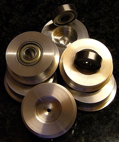

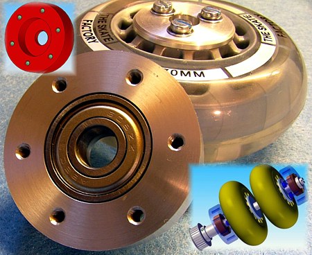

    die Lagerschalen für die drei Achsen sind heute fertig geworden.
    Zwei Fotos dazu:
    morgen geht´s dann weiter.
    Gruß, Klingon77

    die beiden unteren Laufrollen sind fertiggestellt.
    Die obere Laufrolle ist, soweit möglich, vorbereitet.
    Das Material für die Rahmenstreben ist bestellt.
    Die Planung schreitet auch voran.
