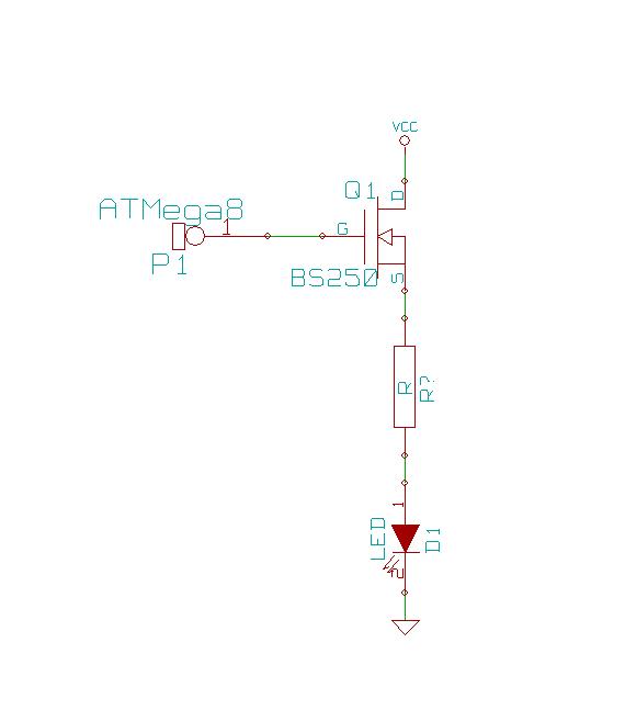

    ich habe heute eine Schaltung mit einem BS250 aufgebaut.
    Sie sieht so aus:
    Wenn ich aber im Bascom Programm den entsprechenden Port toggle, dann geht die Spannung an der Diode aber nur um 0,7Volt zurück. Also so, dass die LED nur ein bisschen schwächer Leuchtet, aber nicht ausgeht.
    Was mache ich falsch??

    Bist du sicher das er auch richtig angeschlossen ist, in deiner Schaltung ist kein BS250. Du hast einen N-Channel FET gezeichnet. VCC ist auch die gleiche Spannung wie vom Mega8 ?
    Ja und sollte doch alles stimmen dann toggelst du vieleicht zu schnell?
    Stimmt. Die Schaltung ist aber richtig aufgebaut.
    was ist denn die minimale Toggle Zeit? Ich verwende im Moment 500ms.
    VCC Ist die selbe Spannung wie die vom ATMega8.
    Nochmal kurz in Worten, wie der BS250 angeschlossen ist:
    Pin 1: VCC
    Pin 2: ATMega8
    Pin 3: Widerstand -> LED -> GND
    Sollte doch so stimmen, oder?
    Vielen Dank schon mal für deine Antwort!
    Hab nochmal die Zeit zw. dem Toggeln auf 2 Sekunden erweitert: Bringt auch nichts...
    02.12.2004
    40
    287
    vermutlich hast du Drain und Source vertauscht. Bei einem P Kanal MOSFET, solltest du Source auf Vcc legen, und zwischen Drain und GND den Verbraucher anschließen.
    Das würde auch dein "um 0.7V weniger" Problem erklären, weil die Substratdiode des MOSFETs immer leitet (wenn man D und S vertauscht), und wenn du den MOSFET einschaltest, er quasi die Diode kurzschließt. Ergo ergibt sich eine Differenz von 0.7V.

    Ja, würde ich auch sagen, einfach mal 1 und 3 tauschen dann sollte es gehen.

    hats nun funktioniert?
    falls nicht probier mal die Last (widerstand und Diode) an den Drain Anschluß zu schalten und den Source direkt auf Masse. weiterhin ein rel. hochohmiger widerstand (MOhm Bereich) von Gate auf Masse!
    glaube du bist im Selbstabschnürbereich des FETs..

    Liegt VCC auf der positiven Betriebsspannung des AVRs?

    VCC habe ich an die +5Volt vom Spannungsregler angeschlossen. Ist der selbe 5Volt Anschluss wie der vom AVR.
    Oder meinst du das anders?
    die Schaltung funktioniert mittlerweile schon ein paar Stunden. Ich habe einfach den BS250 um 180° gedreht, und es war kein Problem mehr!
