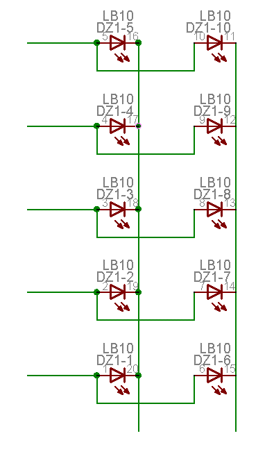

    nuja... nicht direkt. Das heißt, dass zwei vertikale LEDs nen gemeinsamen Massepol haben, aber keinen gemeinsamen Pluspol, da der ja von nem anderen Pin angesteuert wird, der massepol aber vom gleichen. Und auch der gemeinsame Massepol ist nur da, wenn die LEDs im Schaltplan übereinander sind. Wenn sie diagonal sind, haben sie gar keine Verbindung. Das heißt:
    Eine Zeile hat einen gemeinsamen Pluspol
    Eine Spalte hat nen gemeinsamen Massepol.
    Wobei bei vielen gleichzeitig leuchtenden LEDs die maximalen Ströme der Ports zu beachten sind, also kannst du wahrscheinlich nicht eine Zeile gleichzeitig leuchten lassen, da dir dann eventuell irgendwas abraucht. Da musst du dann Transistoren benutzen. Aber das ist wohl das kleinste Problem.
    https://www.roboternetz.de/phpBB2/al...hp?pic_id=1855
    hier mal ne kleine Skizze.

    http://www.mikrocontroller.net/articles/LED-Matrix
    Da gibts auch einen Schaltplan (mit schieberegistern).
    Oder du machst es mit Transen direkt an den µC, kommt drauf an wie viele pins du zur verfügung hast.
