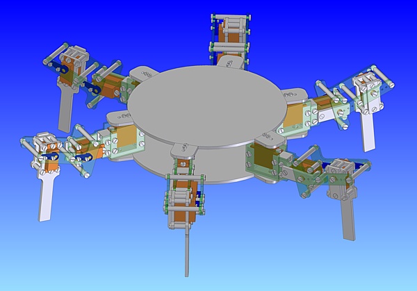

    2050 Gramm, 50 cm groß, 6 Beine.....
    aus einer zeitweiligen "innigen" Verbindung zwischen ZwieBack und mir
    ging nach ca. 2 1/2 Monatiger "Tragezeit" folgendes hervor:
    2050 Gramm schwer
    50 cm groß
    6 Beine
    weil Mechanik und möglicherweise auch von Interesse, hier
    nur ein kurzer Verweis auf den Rest:
    https://www.roboternetz.de/phpBB2/ze...248&highlight=
    Sorry, wegen des doppelten Post´s des Hexa´s. Bild
    Gruß, Klingon77

    Ja, sehr schickes Teil, und es ist leichter, als es wirkt.
    Was hat Dich denn inspiriert, es kreisrund zu gestalten?
    08.05.2005
    Issum
    54
    2.236
    Hallo, ich finde die Verarbeitung auch echt klasse, super Arbeit!
    War vielleicht der hier bei der Entstehung am Zug? Bild
    Gruß Sebastian
    Software is like s e x: its better when its free.
    Linus Torvald
    65
    die Kreisrunde Form war eine Vorgabe von ZwieBack.
    hat aber durchaus seine Vorteile:
    http://klingon77.roboterbastler.de/H.../Seite-16.html
    Ganz unten die letzten drei Fotos.
    außerdem ist das drehen auf der Stelle einfacher.
    Was mich aber besonders erfreut hat, war die Tatsache, daß in Bewegungsrichtung
    der von uns entwickelten Lagerungen mit der Hand kein Spiel festzustellen
    ist.
    Wenn man versucht, den Fuß unten am Boden nach der Seite zu kippen,
    geht das nicht!
    Spiel gibt es lediglich in den Getrieben der Servos. Das sollte sich dann,
    wenn diese "bestromt" werden ebenfalls erledigt haben!
    Gruß, Klingon77
