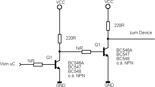

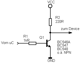

    hast Du Pegelprobleme am Eingang des L293D, dann probier doch mal folgende Schaltung als Verstärker (Achtung invertiert das Signal):
    Invertierend:
    NICHT Invertierend:
