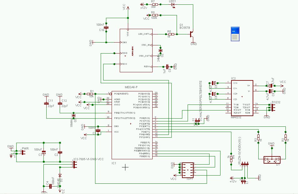

    Also, ich fange nochmal neu mit der Platine an. Da ich Anfänger bin, wäre ich Euch dankbar wenn Ihr mir ein kurzes Feedback über meine Schaltung geben könntet. Hauptsächliches Ziel ist es einen kleinen Regelkreis aufzubauen. Sensor: ADNS-2610, Motor (im Schaltbild die Spule) soll ein- und ausgeschaltet werden. Unterschied Schaltbild - Realität: Meine Versorgungsspannung liegt bei 16V.
    Ich freue mich über jeden Tip.
    Hier die Schaltung:

    ich würde von pin 11 des atmega noch n 10K oder höher gegen gnd schalten damit der n-Fet auch bei abgeschalteten Atmega ordentlich sperrt und noch ne schutzdiode von GND nach Drain da Induktionspannung an der Spule Schaden anrichten könnte.
    VCC würd ich noch mal anständig puffern mindestens 100uF
    D2 würd ich eher vom 7805 Pin3 nach pin1 schalten
    PS wo ist die Spannungsversorgung des MAX232

    Die Diode von GND nach Drain bringt nur mäßig was, da dort ja eh schon eine ist - die Body-Diode vom MOSFET nämlich. Ich würde eher eine Freilaufdiode über die Last, also vom Drain zu +12V legen, Leistungsklasse: Motorstrom+x, für einen "Spielzeugmotor" reicht vielleicht eine 1A-Diode, 1-2A Motorstrom 3A-Diode usw. Die Diode darf gerne etwas schneller sein, wenn keine PWM gefahren wird - was ich wegen der dafür ungeeigneten MOSFET-Ansteuerung nicht hoffe - reicht aber auch eine 1N400x/1N540x.
    Was soll die 4148 hinterm Spannungsregler? Leg lieber eine 1N400x vom Ausgang zum Eingang des 78ers, bewahrt Dich u.U. vor weiteren Ausfällen.
    (ups, hat mein Vorschreiber ja auch schon gesagt - naja lass ich mal stehen, um die Wichtigkeit zu unterstreichen Bild   )
    Warum wird die LED für den Sensor mit 12V betrieben?

    danke für die Tips:
    Genau das Problem hatte ich, dass der FET beim Einschalten der Versorgungsspannung durchschaltete. Widerstand habe ich ergänzt.
    Ok, ich habe einen Kondensator mit 220uF hinzugefügt. Die 100uF vor dem 7805 habe ich ebenfalls durch 220uF ersetzt.
    OK, ich habe die 4148 gegen eine Diode 1N4001 ausgetauscht und vom Ausgang zum Eingang des 7805 eingebaut. Diese Einbauweise erscheint mir logisch. Vorher hatte ich wohl einen Denkfehler.
    PS wo ist die Spannungsversorgung des MAX232?
    Hier:
    Freilaufdiode 1N5400 mit 3A habe ich eingefügt. PWM ist nicht geplant.
    Die LED ist sehr hell. Da mir bei meinem ersten Versuch der 7805 überhitzt ist nachdem ich den ADNS in Betrieb genommen hatte, gehe ich davon aus, dass die LED des ADNS zu viel für ihn war. Ich würde den 7805 gerne ohne Kühlkörper betreiben und ihn durch diese Massnahme entlasten.
    Ansonsten bestelle ich mir einen 74HCT244 DIP um den Programmer wieder in Gang zu bringen. Außerdem ein Netzgerät mit 12V und 65 Watt, und einen neuen Lötkolben.
    So sieht die Schaltung jetzt aus:

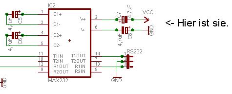

    Das von dir gekennzeichnete ist die Ladungspumpe des MAX, die Stromversorgung liegt auf Pin 15 und 16, das musst du dir mit "invoke" holen im Eagle.

    Was bedeutet "mit 'invoke' holen im Eagle" und was bedeutet "Ladungspumpe"?

    Ladungspumpe ist die Schaltung im 232, die aus den +5V die benötigten +/-10V macht. Unbenötigte Pins vom MAX können offen bleiben, der hat Widerstände drin.
    AREF des AVRs gehört NICHT an Vcc, der kann per Software daran geschaltet werden, oder mit einer externen Referenz gespeist, oder als Pufferausgang der internen 2,56V-Referenz dienen, aber bitte nicht mit Vcc verbinden, so kann man mit einem Softwarefehler die Hardware beschädigen!

    Du klickst auf das Icon "invoke" dann auf den MAX, da geht ein Fenster auf mit VCC und GND, das anklicken und OK, dann hast du auch die Stromversorgung des MAX im Schaltbild.
    AREF gehört mit einem C 100n an GND.
