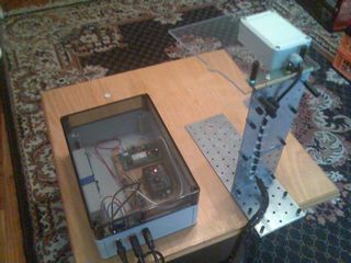

    Derzeit verwende ich für eine Wasserstandsanzeige einen Infrarotsensor, der auf einen selbstgebauten Deckel mit Gehäuse montiert ist (siehe Bild).
    Da Infrarot ohne Probleme durch ein 4mm Plexiglas gehen, kann ich den IR-Sensor (mit wasserdichten Gehäuse) auf den selbstgebauten Deckel montieren. Zusätzlich ist das graue Gehäuse mit Silikon abgedichet.
    Da IR zu ungenau ist, möchte ich US-Sensoren auf umsteigen. Da die aber nicht durch Plexiglas gehen, muss ich mir nun überlegen, wie ich die wasserdicht bekomme (zumindest sprizwasserfest), falls mal Wasser daneben geht, wenn Wasser in den Behälter gegossen werden.

    danke für deine Idee, aber der Sensor befindet sich nicht an der Wand, sondern auf einem Deckel eines Behälters. Es geht eher um das Wasser, das in den Behälter geleert wird, bzw. das Wasser das im Behälter drinnen ist, falls der Behälter voll gefüllt wird
    Habe daher im Attachment eine Skizze gemacht. Rechts der Ist-Zustand mit dem IR-Sensor. Grün ist der Deckel, auf dem rot, in einem Gehäuse der IR-Sensor sitzt (der durch den Deckel hindurchmißt).
    Links die gewünschte Situation mit einem US-Sensor, da muss ich wegen der Schallausbreitung in der Luft ein Loch in den Deckel bohren.
    Vielleicht hilft ein anderes Bild (Der Sensor ist im rechten, grauen kleinen Gehäuse montiert. Das Gehäuse hat unten ein Loch, damit der Sensor durch das Plexiglas messen kann). Durch diese Anordnung ist der Sensor automatisch gegen spritzwasser geschützt:
    Ich nehm an, du meintest das grosse Gehäuse bei der Wand! Das grosse Gehäuse ist eh ein wasserdichtes (siehe Photo, links im Bild)
