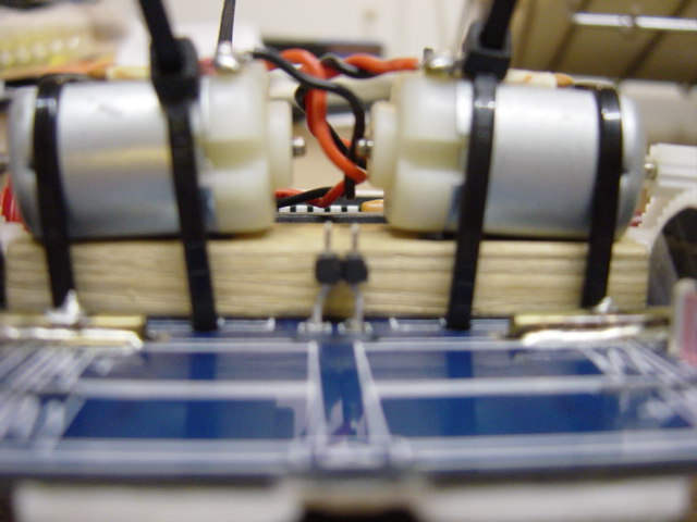

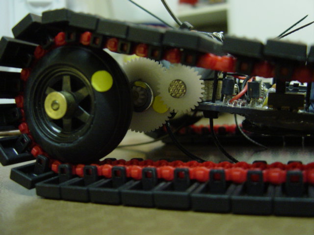

    Durch diesen Thread inspiriert habe ich meinen asuro nun mit Kettenantrieb und einer zusätzlichen Getriebestufe ausgerüstet:
    Bild     Bild     Bild     Bild     Bild
    Erste kurze youtube-Videos:
    Externes Bild anzeigen    Externes Bild anzeigen    Externes Bild anzeigen
    Na also, jetzt hat er genug Power. Die Ketten, Vorderräder und die zusätzliche Achse sind von Fischertechnik. Die Ritzel stammen aus dem 0,5er Zahnradsatz vom großen C. Die Getriebeachsen sind nahezu spielfrei passende Nägel und der Achshalter ein Stück Hartholz (aus einem Parkettrest). Der Kleine begeistert mich immer wieder. Bild
    Einen Nachteil des Umbaus kann man nicht verheimlichen: Die Motordrehrichtungen stimmen nicht mehr, aber das kann man sicher verkraften. Dafür erhält man einen kettenangetriebenen asuro mit richtig Power.

    naja die motordrehriuchtunggen sind doch kein problem... allerdings solltest du sie evtl nicht softwaretechnisch lösen, sondern die motoren wieder mal umlöten. dadurch gehst du - wie bei den frisch ausgelieferten asuros mit verkehrter fahrtrichtung - kein risiko ein dass deine codes auch anderswo funktionieren bzw fremde codes auch bei dir.
    Ganz unten im folgenden Beitrag steht, wie man die Drehrichtung auch SW-technisch einfach umdrehen kann:
    https://www.roboternetz.de/phpBB2/vi...=267410#267410
    Und es geht auch ohne neue Variable im Makefile durch Nutzung von OPT:
    make OPT="s -DREVERSE_DIR"

    Verwendest Du auch 23 Elemente auf jeder Kette?
    Gruß, Hermann.
    myIrAsuro.Bild
    Bei mir sind es 29 schwarze Platten + eine Lücke, also 59 Kettenglieder. Die Achse befindet sich genau an der Vorderkante der Platine unter den Tastern.
    Da ich kaum fremde Programme verwende und meine Programme, speziell mit diesem Umbau, auch niemand anderes verwendet, stört die falsche Drehrichtung nicht wirklich. Trotzdem werde ich natürlich bei nächster Gelegenheit die Anschlußleitungen umlöten. Ich hatte das nur erwähnt, weil ich im Eifer des Umbau daran nicht gedacht hatte und beim Test im ersten Moment etwas verblüfft war. Bild
    Der reine Kettenumbau ändert die Drehrichtung ja nicht, das kommt von der zusätzlichen Getriebestufe. Auf ebenem, glattem Boden flitzt der asuro aber auch mit dem orginalen Getriebe ganz flott, allerdings muss man etwas mehr "Gas" geben, weil die Ketten natürlich einen zusätzlichen Radwiderstand erzeugen.
