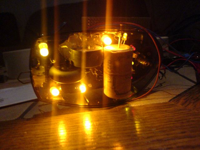

    Hier möchte ich mal mein allererstes "Roboter"-Projekt vorstellen: Die erste autonome PC-Maus der Welt! =D>
    Entstanden ist dies aus etwas Langeweile und einigen Bauteilen, die mir aus 1. einem alten CD-Rom-Laufwerk (DC-Motor, Bumper-Schalter) 2. einer alten Mouse (Gehäuse und Rad) in die Hände gefallen sind. Nach dem Fassen der Idee habe ich mir dann noch ein paar Bauteile gekauft und schon konnte das Basteln losgehn. Ach ja: Eine Flasche Wein mit Kust-Korken war auch nötig Bild
    --> Gucken, was für Reste man hat und dann überlegen, was man draus machen kann finde ich auch immer noch lustiger und spannender als erst überlegen, was will ich und dann alles zusammenkaufen. <--

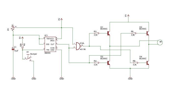

    Die Funktion der Maus ist recht einfach: Sie fährt gerade aus, wenn sie irgendwo gegen stößt, bekommt der NE555 einen Puls am Trigger-Eingang und fährt dann für die übers Poti eingestellte Zeit rückwärts.
    Im Endeffekt macht die Maus dann einen auf diesen Bild   Bild   , da ich ja keine Lenkung eingebaut habe. Aber naja, jetzt erstmal ein paar Bilder, über Kommentare und Fragen freu ich mich natürlich!
    Moe
    Die fertige Maus:
    Hier sieht man meine Fortschritte beim Löten, erster Aufbau und neu verlegte Schaltung
    Bild     Bild

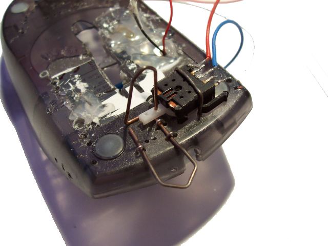

    Besonders stolz bin ich auf die Bumpertechnik \ Bild  /
    Pimp My Ride lässt grüßen: Pulsierende Unterbodenbeleuchtung!
    Und für alle dies nachbauen wollen: Der Schaltplan

    Hey, da hast Du ja eine lustige Idee wunderschön umgesetzt. Der Bumper gefällt mir Bild   Was ist eigentlich aus dem Wein in der Flasche geworden, hmm???

    sehr agressiv, das tierchen Bild
    also ich werde diese Maus wohl so lassen, aber wenn mir mal wieder eine alte ausgediente Maus in die Hände fällt, werde ich mal eine zweite Version basteln.
    Naja und wenns mal ganz langweilig wird, könnt ich da noch dran rumbasteln, aber ich hab da schon sviele Löcher reingebohrt, noch mehr und das Gehäuse besteht aus mehr Löchern als Plastik Bild
